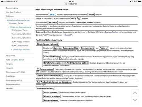

Ich muss das Thema nochmal hoch holen
Ich habe auch diese 100 mb von congstar und seit dem 15.6 ist das Roaming ja abgeschaltet
Leider wählt sich meine SIM Karte nicht ins holländische netz ein
Muss ich da was einstellen ???
Danke schon mal für eure Zeit
Mfgsammy
Im Radio Freigabe Roaming gesetzt?
@mfgsammy schrieb am 17. Juni 2017 um 18:36:03 Uhr:
Roaming ist abgeschaltet? Vom Provider? Warum? Oder meinst du das es kein Roaming mehr gibt? Doch, Roaming gibt's noch, aber es kostet (bei den meisten) Providern nicht mehr als zuhause. Bei einigen Providern wird es vom Provider her abgeschaltet (die unterbinden das einfach in ihren Verträgen) bei anderen kostet es doch noch (und die haben ein Hintertürchen genutzt). Dein Endgerät (Handy, Stick o.ä.) geht im Ausland trotzdem von Roaming aus (weiss ja nichts von der EU Regelung). Von daher musst du Roaming erlauben, mehr nicht.
Am Handy geht es ja mit der Telekom aber im Auto über den huawei Stick mit congstar SIM nicht
Kann man im Radio was einstellen ??
Roaming Gebühren natürlich chevie
Schau mal hier..
@Homer33 schrieb am 17. Juni 2017 um 19:36:59 Uhr:
Schau mal hier..
Da heisst es "...nur sichtbar wenn eine Sim Karte gesteckt ist.." Also gehe ich davon aus das es sich um die Beschreibung beim DP handelt und nicht beim DM.
@mfgsammy - was hast du, DM oder DP? Beim DM musst du im Stick nachsehen ob Roaming deaktiviert hast. Wenn nicht, dann ists vom Provider evtl. deaktiviert?
