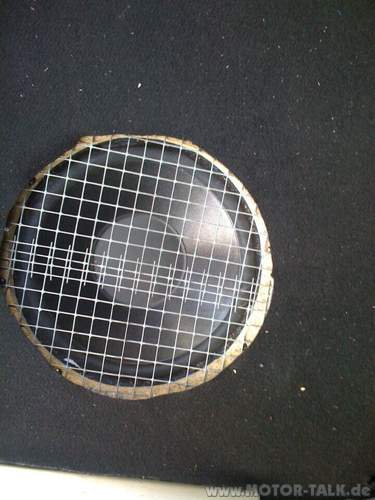

Hallo liebe Gemeinde.
Wollte euch meinen Subwoofereinbau in der Hutablage natürlich nicht vorenthalten. Hab ihn zwar schon seit 3 Monaten drin, doch besser zu spät als gar nicht.
Das System besteht aus einer 350W Carpower Endstufe und einer 200W/350rms Membrane. Die Hutablage hab ich sauber ausgeschnitten, das Teil eingesetzt und mit verchromten Schrauben festgemacht. Hinten liegt er etwas zu tief... das liegt daran, dass er realtiv schwer ist. Hab mir ein paar Holzleisten 1.5x1.5cm besorgt und werde die Hutablage verstärken. Hatte nur noch keine Zeit zum ganz fertig zu machen.
Für die Endstufe hab ich das linke Verkleidungsteil ausgebaut und direkt die Endstufe daran geschraubt. Da diese Verkleidung relativ starr ist hält das bestens.
Verkabelung war ein rechtes Problem. Den Ton holte ich mir von den hinteren Lautsprechern paralell. Da ist aber das Problem, wenn die Endstufe zu viel saugt, geht der Radio in eine Schutzschaltung. Daher musste ich noch einen Spannungsteiler mit Wiederständen in die Leitung einbauen. Masse im Kofferraum, Zündung vom Sicherungskasten und Plus vom Zigianzünder.
Der Woofer hat zwar kein perfektes Gehäuse, er klingt aber doch sehr satt und laut. Einzig in den schnellen Bässen ist er etwas zu langsam. Kompensiert sich aber perfekt mit den orginalen Boxen. Alles in allem bin ich sehr zufrieden, sieht aus ganz toll aus.
Jaja ich weis, Kofferraum ist schmutzig...

schwingt die hutablage da bei starken bässen nicht mit? bzw verändert sich ja der ton des subs sobald du etwas in den kofferraum stellst was ja eigentlich suboptional ist oder?
warum hutablage warum nicht boden :>?

der ton bleibt immer gleich. weisste, mein bruder ist tontechniker. er meint das wir das mit unserem gehör nicht hören. die hutablage schwint nur beim fahren mit, also in der mitte beim woofer ca 2cm. aber mit dem holzgerüst wirds dann tip top. die beladung spielt meinem gehör nach keine rolle.
ja im boden wäre auch ganz nett. aber ich wollte das fach in der reserveradmulde nicht aufgeben. wohin mit all dem zeugs wie kompressor und servicemappe, pannendreieck und was halt alles noch im auto rumliegt?
zudem ist es mir wichtig, dass ich noch 2 kästen bier laden kann :-) und hatte auch keine lust zum da noch n plexiglasboden reinzumachen und so. ich mags eben dezent. auch aussen schaue ich, dass er zwar getunt ist, aber immer schön dezent.
müsste mal saugen... hab da noch holz transportiert zum grillen. schweiz = grillnation

ich habs wie unten gelöst dort sieht man ja wo ich kompressor etc gelassen hab 😮
sollte ich mal wieder an geld kommen kommt ein vernünftiges gitter drauf und das holz wird dann auch bezogen 😮
man muss dazu sagen ich mehr bastler als handwerker...wie man auch schön an dem runden ausschnitt sieht XD
nich schön aber erfüllt seinen zweck zu meiner vollsten zufriedenheit

Eure Basteleien in EHren aber hast mal dran gedacht wenn dir einer hinten mit Schwung drauf fährt oder du irgendwo gegen fährst. Rede jetzt nicht von 100km/h und ne Baum aber ich denke die Hutablage hält den Sub bei weitem nicht fest. Lasse mich auch eines besseren belehren. Dann lieber Fox seine Variante:-)

Wenn es schon ein Sub in der Hutablage sein muss würde ich mir mit ordenliche MDF Platte besorgen wo man den Sun Ordentlich verschrauben kann. Vllt auch mit Schloßschrauben und großen U-Scheiben. Und die MDF Platte irgendwie mit Ketten am Fahrzeug sichern. Damit die im Falle eines Falle nicht nach vorne fliegt.

und zum herumfliegenden subwoofer. von der hutablage ragt er ca 25cm nach unten. zuunterst ist der magnet, das heisst mit abstand der schwerste teil des woofers. also wenn der nicht halten sollte, würde er auf jeden fall nach unten wegbrechen. darum hab ich ihn auch nicht umgekehrt montiert. dass die hutablage nach vorne kippt, glaubt ihr doch selbst nicht. zudem kann die hutablage aus bei geschlossenem deckel doch gar nicht nach oben aufgemacht werden?!?
und noch zum tonverhalten. es giebt spezielle freigehäuse schwinger. musste mal achten wenn du n katalog durchguckst (nicht conrad, was richtiges!) steht da unten sowas wie "freischwinger" oder "als ubsidedown einbau geeignet".
darum passt das auch wunderbar mit dem klang.
