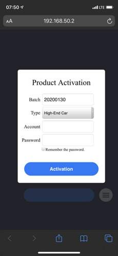

ich habe heute auch versucht meinen Adapter zu aktivieren.
Ich habe erst das Update zu Hause mit dem USB Stick gemacht (war eine sehr alte Verison des Adapters) und dann heute ich auto angesteckt.
Nach einem SW-Update über die Webseite des Adapters startet er neu, aber die Aktivierung funktioniert nicht. Ich erhalte die Seite im Bild, und er sagt ich soll einen gültigen Batch angeben. Der vorbelegte Wert wird nicht akzeptiert. Auch ist mir nicht klar, was bei Account und Passwort rein soll.
Hat das schon mal jemand gehabt?
Christian
@c.radi schrieb am 30. Januar 2020 um 08:49:14 Uhr:
Das Problem ist schon bekannt (gibt hier auch einige im Macrumors Forum), es gibt aktuell Probleme mit dem Aktivierungsserver.
Leider werden diese erst nach dem Chinesischen Neujahrsfest gelöst - da aktuell wohl niemand in China arbeitet 😁 (und dann kommt der blöde Virus noch dazu)
Da bleibt dir aktuell nichts anderes übrig als abzuwarten dass der Server wieder läuft.
