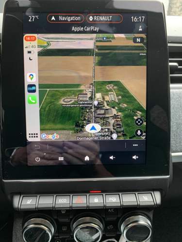

Bei der aktuellen beta 8 ist die Bedienung von Carplay von der Seite nach unten verschoben. Das ist bei einem Horizontaldisplay wie bei meiner ZOE und demnächst auch im XC40 von Vorteil.
ZOE IOS14 beta

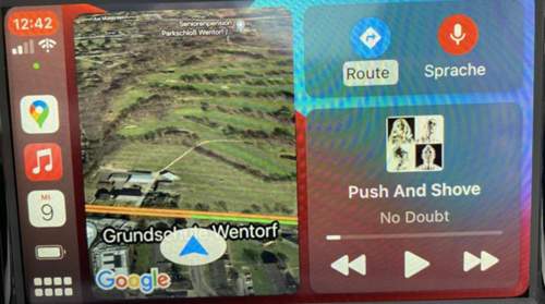

Bei mir nicht - DEV Beta 8
Carplay

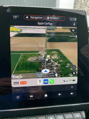

Der Ausschnitt für CarPlay bei Volvo ist ja nach wie vor „landscape“, Volvo könnte nun aber einen Full Screen Modus für CarPlay per Update anbieten. Dann würde die Leiste nach unten wandern.
Die Position der Leiste wird automatisch an das Seitenverhältnis des Bildschirm(ausschnitts) angepasst.
@coolio2004 schrieb am 11. September 2020 um 18:34:27 Uhr:
und so sah es vorher aus.
Carplay ZOE
