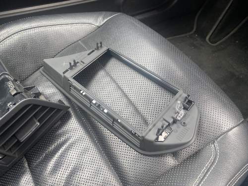

Ich habe einen Nagel genommen und 10mm vorne um 90° umgebogen, dann den Nagel mit der Zange festhalten, weil er zu kurz ist um ordentlich zuzupacken!
Klappt jedesmal!
habe die Frischluftdüsen, also das ganze Element mit Uhr nun rausbekommen... Operation erfolgreich, Patient allerdings tot: habe 'ne Lamelle abgebrochen (Habe aber bereits Ersatz...)

Warum hast du dir nicht einfach die beiden passenden Ausziehhaken gekauft? Die kosten wirklich nicht viel. Mit ungeeignetem Werkzeug macht man besonders im Innenraum nur unnötig was kaputt, das am Ende teurer wird.
Ich habe meine Box übrigens links neben das Handschuhfach gebaut und das USB Kabel in das Handschuhfach verlegt. Siehe Foto. Um das Fach auszubauen, musst du nur ein paar Schrauben rausdrehen. Die Zierleiste kann beim A207 dran bleiben. Das Display muß auch dafür nicht raus.

Wohl wahr! Außerdem wusste ich es leider nicht besser, dass es hierfür separates Werkzeug gibt! Glücklicherweise hat mich der Austausch der Luftdusche (gebraucht, aber tadellos) "nur" 80€ gekostet. Hat mich zwar riesig geärgert, andererseits waren die Lamellen vom Vorbeseitzer ohnehin schon stark verkratzt... insofern... (Ein Schelm, wer denkt, dass ich mir mein Fauxpas jetzt auch noch schönrede ;-) )
