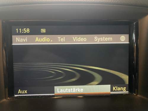

Ich habe seit einiger Zeit das Problem, dass Carplay nicht mehr automatisch startet. Das Comand bleibt immer in der Ansicht 1. Bild stehen. Die Verbindung zum iPhone wird allerdings hergestellt. Wenn ich C drücke, wird sofort in den CarPlay Modus umgeschaltet. Ansonsten funktioniert alles wie bisher.
Ich habe alle Einstellungen geprüft und auch nochmal die Verbindung zurückgesetzt und das Modul auf Werkseinstellungen, keine Änderung.
Liegt das eventuell an der aktuellen iOS Version?
Hat jemand das gleiche Problem?

Frag mal beim Verkäufer nach. Ggfs gibt es ein Update für die Box?
Hab einfach mal angefragt. Vielleicht kommt ja was. Hat jemand schon mal ein Update bei seiner Box eingespielt?
Vielleicht hilft es ja, die Bluetooth-Verbindung am iPhone mal komplett zu löschen und neu einzurichten? Soll manchmal helfen…
Das hatte ich gemacht: die BT und Carplay Verbindung komplett gelöscht und neu verbunden.
Und das Modul auf Werkseinstellungen zurück gesetzt.
Die Verbindung klappt ja im Hintergrund problemlos. Nur das Modul schaltet nicht mehr automatisch bei Einschalten der Zündung auf Carplay um. Ich muss immer noch einmal C drücken.

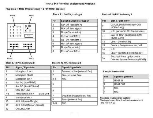

Nochmal zur Mikrothematik… Weiß jemand über welches Kabel das Original Mikro von Mercedes zum Comand geht?
Suchst du die Belegung? siehe Anhang.

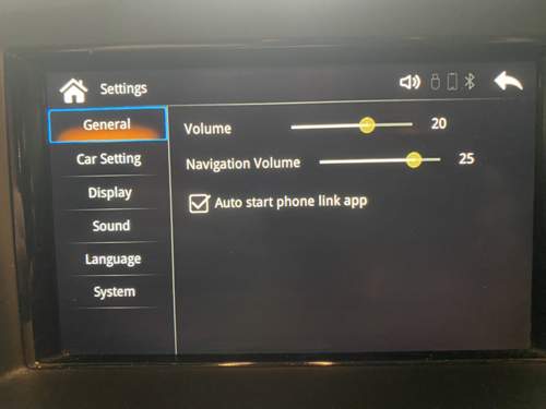

Habe mir ein Display zugelegt.
Leider bekam ich keinen Ton über die HarmanKardon Lautsprecher raus.
Auch der Versuch über den aux-Anschluss klappte nicht mit dem Ton.
Bitte um Anregungen .
