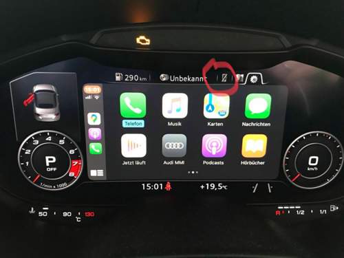

Hallo Liebe Foren Gemeinde,
ich habe vor 2 Monaten einen TT Roadstar BJ 2015 mit MMI Radio und Navigationsvorrüstung gekauft und habe mein Navi mit folgenden Features Freischalten lassen und Updaten:
-> Apple Carplay
-> Navigation
-> sonst alles andere An Features was geht
Nun funktioniert alles soweit so gut, auch Android Auto geht super! Leider funktioniert das Apple Carplay nicht, nun hab ich in Foren gelesen, das man eine Andere USB Buchse braucht für Apple Carplay, stimmt das? wenn Ja welche Teilenummer brauche ich dafür?
Danke
79 Antworten
Ne leider nicht. Das Angebot auf der Audi HP hat leider Fehler. Glaub mir ich war bei 2 Händlern. Frage bleibt warum hast du kein Zeichen im MMI

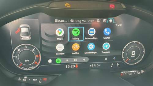

Also ich hab auch nen BJ 2015 und bei mir funktioniert das Smartphone Interface so halbwegs mit Android Auto. Auf ein angeschlossenes iPhone hat es nicht reagiert.
Wenn man ein Telefon anschließt, wechselt er zum Bildschirm für das Smartphone Interface, sobald man aber ne andere Ansicht (Navi, Media oder Fahrzeug) wählt, kommt man nicht mehr ins Smartphone Interface zurück. Das geht dann nur noch, wenn man aufs Radio geht und dann beim Handy die pausierte Spotify Wiedergabe wieder startet. Dann springt er zurück zum Smartphone Interface.
Den Menüpunkt gibt es aber in jedem Fall nicht.
So ist es bei Carplay auch. Android hab ich noch nicht probiert. Hab rausgefunden das man über das Telefonmenü wieder zur Carplay Ansicht kommt.

Das Virtual Cockpit im TT VOR MJ 2017 kann das Audi Smartphone Interface (ASI) nicht korrekt darstellen. Die Bedienung ist wie oben beschrieben hakelig und CarPlay läuft i.d.R. gar nicht. Grund ist eine geänderte Hardware des VC ab MJ 2017, genauer ab der Hardware Version 4x des VC. (Daher kein SW Update möglich!)
Ab dieser Version ist allerdings die Aktivierung des ASI und vieler andere Funktionen und Optionen bei uns möglich. Was da alles geht, erkläre ich gerne per PN an mich...
