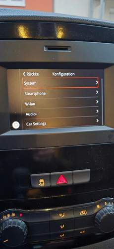

Die Installation hat leider nur "zur Hälfte" geklappt. Ich komme hier leider nicht weiter.

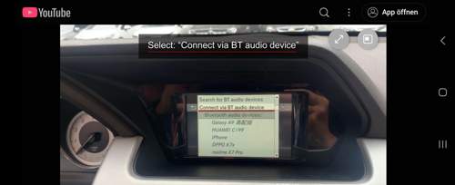

Ich bin genau nach deren Videoanleitung (Link) vorgegangen.
Step 1:
Im Bluetooth vom IPhone finde ich auch das CAR-BT-XXX, sehe den Pairing-Code und kann verbinden.
Der Bildschirm sieht im Anschluss tatsächlich so aus, wie im Video auf 0:28
Step 2 (setting Bluetooth Audio):

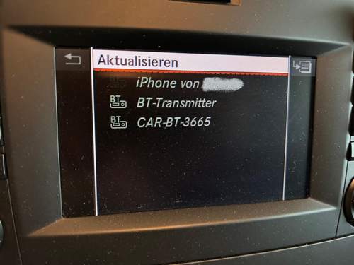

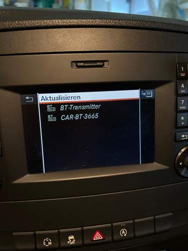

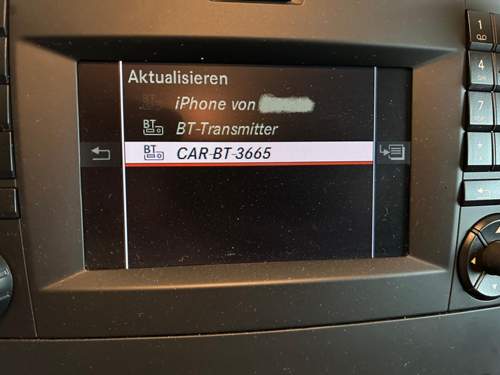

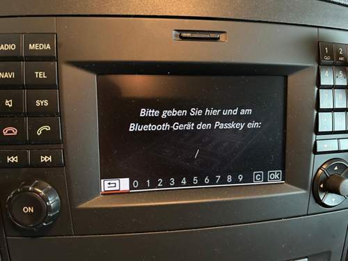

Hier scheitert es schon. Man soll ja in das "bestehende" Audio-System gehen und dort die Bluetooth-Suche laufen lassen und "Car-BT-XXX" suchen. Soweit so gut. Das Gerät wird gefunden (Bild: Bluetooth Geräteliste), aber, wie bei Mercedes üblich, wir im Anschluss zwingend zum Verbinden der Passkey verlangt (Bild Passkey). Wo soll dieser denn sein? Der, der mir beim ersten Verbinden (Step 1) auf dem Iphone angezeigt wurde, ist es nicht.
Logischerweise geht keinerlei Audio-Streaming (Internetradio o. ä.) von der Iphone/CarABC-Kombination auf das Audio 15.
Zufällig irgendjemand irgendeine Idee, wie das gehen soll?
Passkey
Versuch mal als Pairing Key
66668888
Stand glaube irgendwo in der Anleitung
In der verlinkten Anleitung steht der Key bei 11.
https://cdn.shopify.com/.../64ae902478df2c15deb26647cb22fb11.pdf?...
Hast Du mal die Standardsachen versucht? 0000, 1111, 12345 ?
Hoffe Du kommst weiter
Du nimmst bei Step 2 auch wirklich den Punkt vom Bild der unterstrichen ist und nicht aus Versehen Punkt 1?! Dann sollte eigentlich in dem Moment der Passkey wieder angezeigt werden, so wie im Video.
Viele Grüße

Habe ich soeben auch probiert - leider nichts. Steht aber auch im Bereich WLAN (nicht Bluetooth)
@faehrt
Ein paar Codes habe ich schon getestet, aber das kann doch nicht das Ziel sein, oder ... ?
Bzgl. Deinem zweiten Hinweis mit dem unterstrichenen Punkt. Wo soll dieser sein?

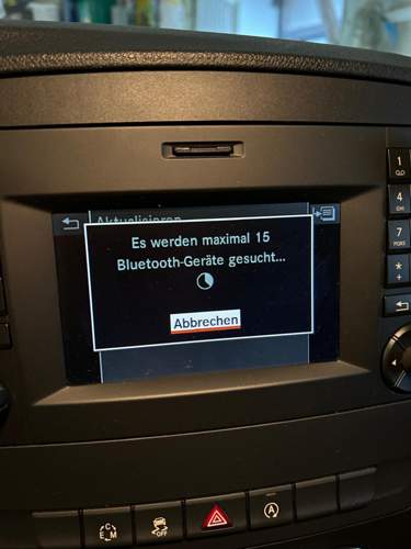

Ich habe - der Reihe nach nummeriert, die Fotos mit den Menupunkten, die mir bei den beiden Koppelmöglichkeiten des Audio 15 (1x als BT-Telefon, 1x als Audio-Quelle) angezeigt werden, beigefügt. Ich sehe diesen Punkt so (bezeichnet) nirgendwo. Auch der Punkt der externen Autorisierung (Bilder 4, 5, 6) führt ins Nichts.
... ratlos ... 🙄
... und schon biss'l (stärker) gefrustet 😠

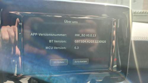

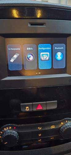

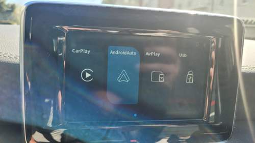

Wenn du die Oberfläche des Modul siehst
Kannst du mal Bilder hochladen von der Oberfläche der Software des Moduls?
Edit: Er hat doch die neue Version wie ich die habe.

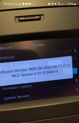

Wir mussten "Use Car BT Channel" aktivieren danach hat es mit dem Ton funktioniert. Bei dem Modul ist das auch zwingend für den Ton zu aktivieren sonst bekommt man keinen Ton.
Ausserdem muss das Navigationsgerät mit dem Smartphone per Bluetooth verbunden sein. Es darf nicht das CarBT Modul als Wiedergabequelle da stehen.
Hier sind Bilder wo es aktiviert werden muss und falls jemand die Software Version interessiert anbei ebenfalls ein Bild.
Die Softwareversion haben wir beide die selbe.
Da du die neue Version hast, wie ich sie habe, kannst du Apple MirrorLink versuchen und schauen ob du Youtube zum laufen bekommst. Bei mir mit Android habe ich es bisher nicht hinbekommen. Sollte aber eigentlich mit dem Modul gehen
Version
Oberfläche 1
Oberfläche 2
Einen BESTEN Dank an @Bl4ckB33tl3 für die nette Hilfestellung 🙂 !!!
Für alle anderen: Wir haben zwei Sachen probiert. Zum einen gibt es im Menu des CarABC (wo die Auswahl Carplay, Android Auto, USB, Bluetooth und System ist) unter System die Möglichkeit, die Bluetooth-Verbindung mit anschließendem Reboot des CarABC umzustellen. Das haben wir gemacht. Und zum anderen haben wir danach Telefon-Bluetooth des Audio 15 (nicht CarABC) mit dem Iphone verbunden sowie im Anschluss nochmals separat unter dem Punkt Audio/BT-Audio das dann ersichtliche Iphone (den Audiostream dessen) verbunden.

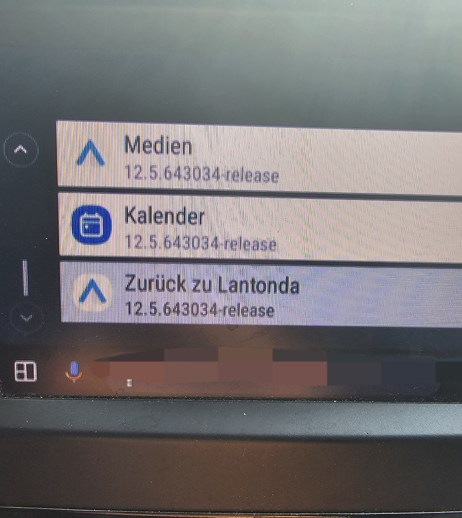

@DaReelRigo85 Alles gut. Ich glaube jemand anderes hatte die hier bereits zur Verfügung gestellt. Ich bin mir nur nicht sicher ob die Firmware für das alte Modul oder das neue Modul von CARABC ist. Wie sieht denn deine Oberfläche bzw das Menu bei dir aus? Vielleicht kannst deinem Beitrag noch ein oder zwei Bilder anhängen von der Oberfläche und der asugegebenen Softwareversion deines Moduls damit sich nicht jemand die falsche Firmware auf sein Modul bügelt.
Die Bilder von meinem Modul im Beitrag vom 29. März 2025 um 18:43:18 Uhr scheint mir als wäre deine Firmware nicht für das neue Modul geeignet.
Mein Menü sieht aus wie deines vom Oktober.
War zumindest damals das neue Modul. Kann aber natürlich sein, dass es schon ein neueres gibt.

Okay, Könntest du vielleicht ein Bild wie ich es in dem Beitrag habe nachreichen, welche Android Auto Version du da jetzt installiert hast? Bei mir war es im Oktober die Version 12.5. Mich würde interessieren welche Android Auto Version in deinem Firmware steckt.
https://img.motor-talk.de/K_PfoPKBfIPakJbv.jpg
Ich habe es mal geprüft. Ich muss dazu sagen das ich damals das ältere Modul hatte wie du.
Das neue Modul was ich besitze hat folgende Android Car Version
20250403
Kann ich gerne machen.

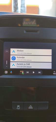

Habe nur leider die Oberfläche wie in deinem Bild zu sehen ist nicht gefunden. Daher einmal aus dem Handy.
Bei mir ist es auch Version 14.0.651234-release
Screenshot-20250404-132751-android-auto
20250404
20250404
