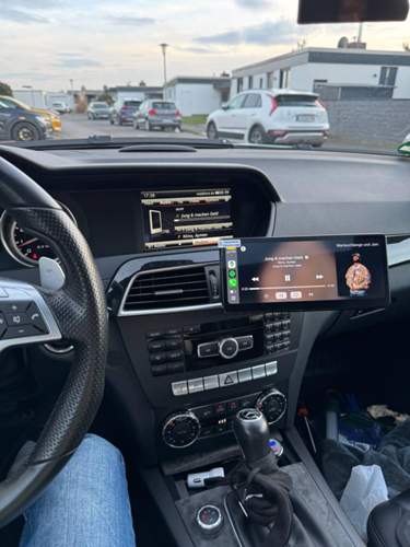

Kurzes Update meinerseits, da ich für mein Auto nichts vernünftiges finde, was meinen Ansprüchen gerecht wird, habe ich mal dieses Car Play hier gekauft und getestet:
https://www.amazon.de/dp/B0D8W377G2?ref=ppx_yo2ov_dt_b_fed_asin_title
Wollt nur meine Erfahrung teilen, vielleicht hilft es ja dem einen oder anderen.
Montage super simpel, ich habe dafür eine Kugelkopf Halterung (Klemme) für das mittlere Lüftungsgitter gekauft und den Monitor mit befestigt.
Der Strom dafür wird über einen Zigarettenanzünder Stecker geliefert, das Kabel davon konnte ich sehr Sauber hinter dem originalem Radio hoch bis zur Lüftung und dann durch die Lüftungsschlitze verlegen und anschließen. Dadurch liegt kein Kabel rum.
Das ganze läuft über dual Bluetooth, sprich er greift das Signal vom IPhone ab und gibt nur CarPlay wieder, der Rest Telefon, Musik etc wird alles über das Originale System wiedergegeben.
Das einzige Manko für mich, kein Kabelgebundenes Carplay sondern nur Wireless, aber sonst top!
Klar sieht es nicht so Toll aus, aber tut seinen Job 🙂
Photo-2025-03-05-23-25
?? kannste so machen ..sieht aber mega kacke aus um ehrlich zu sein.
So wäre es ne Notlösung wenn es keine andere Möglichkeit geben würde.. aber durch die Steckmodule, oder selbst eine Modul welches man bei Mercedes hinter das Audio 20 verbauen kann…
