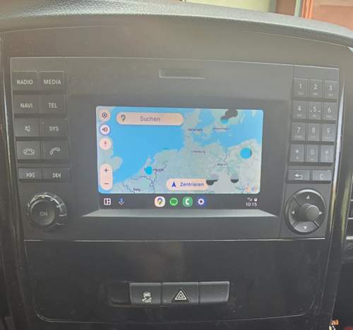

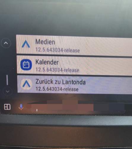

Hallo zusammen, bei mir funktioniert das Modul momentan nicht so stabil, das bedeutet das die Verbindung zwar aufgebaut wird laut Bluetooth Anzeige und der Android Auto Meldung an Handy, allerdings wird es nicht am Monitor dargestellt. Es verbleibt in Hauptmenü und bei Auswahl des Android Auto Feldes passiert nichts. Gehe ich auf zb carplay geht zumindest das Info Menü auf.
Zudem ist mir aufgefallen dass das Modul wenn man es heraus nimmt und leicht schüttelt in inneren klackert, als wäre etwas lose.
Ist das bei euch auch so, würde mich freuen wenn jemand das Mal bei seinem querprüfen könnte.
Bin parallel mit dem Support in Klärung, wenn ich hier was erfahre reiche ich das nach.
Tipps waren bisher Kontakte reinigen mit Alkohol und an Handy alle Bluetooth Verbindungen löschen und neu koppeln. Nach wie vor klappt es aber nicht immer, gefühlt jedes 2. Bis 3. Mal nicht.
Danke euch

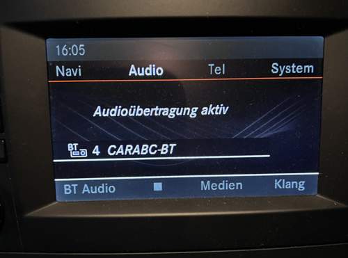

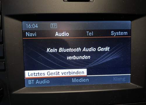

Das Problem hatte ich auch. Zuerst musst du alle BT Verbindungen im Auto löschen ( auch dein Handy ). Dann brauchst du zwingend zwei Verbindungen vom Modul zum Auto / Handy. Einmal CARABC.xxxx und einmal CARABC-BT. Um die BT-Verbindung zum Auto herzustellen. bitte WLAN und BT am Handy ausschalten. So hat es dann ( nach Stunden ) bei mir funktioniert. Wenn ich Radio höre und anschließend CarPlay aktivieren möchte, muss ich immer über Media gehen und dort die letzte BT-Verbindung wieder aktivieren. Danach läuft CarPlay wieder. Vielleicht hilft dir das weiter…
Danke.
Im Auto selbst hatte ich bereits alles gelöscht. Die Verbindung an sich mit Sound geht idR ohne Probleme. Nur manchmal "streamt" das Handy nicht (Fairphone 4) aber Verbindung besteht laut Bluetooth. Die Box verbindet auch zum Auto, das zeigt eine Meldung an Bildschirm.. Das ist das carabc-bt und am Handy das andere.
Das was klappert ist nicht normal sehe ich aber auch nicht als Grund für keine Verbindung.
Man soll sich mit dem Bluetooth des Autos verbinden und gleichzeitig per WLAN und Bluetooth mit dem AutoABC Modul
Das funktioniert ja auch, läuft alles. Nur ab und an bleibt es einfach im Hauptmenü des Moduls und springt nicht um bzw auch manuelles auswählen ist ohne Reaktion.
