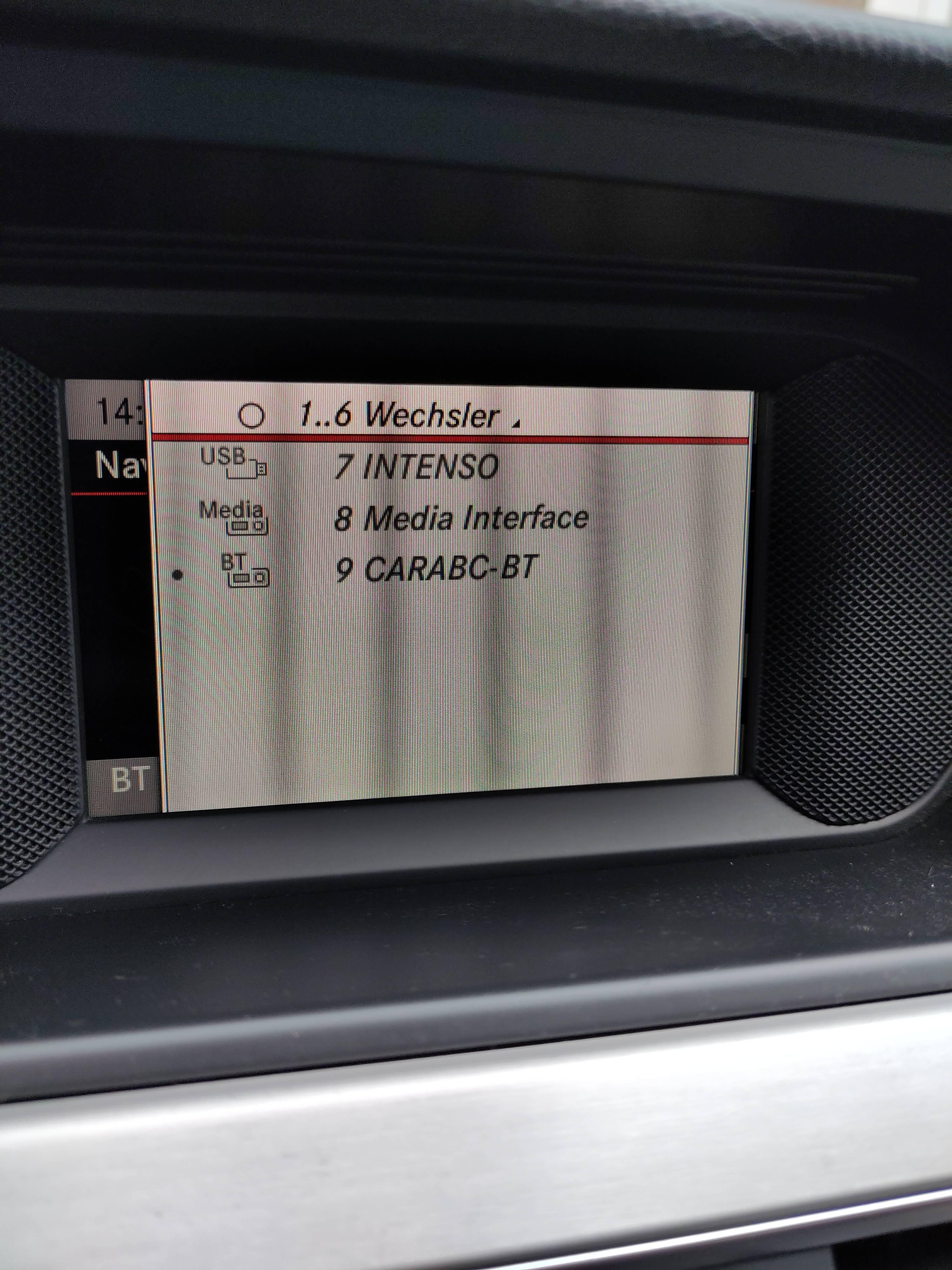

Und genau das klappt bei mir einfach nicht. Der Eintrag ist vorhanden, aber es verbindet sich einfach nicht mehr nachdem das Auto 1x aus war ;-(
Komisch. Selbst wenn mein Handy Mal nicht verbindet dann ist das Modul immer mit dem Fahrzeug verbunden, kurz nach dem Starten kommt die Meldung vom NTG System das es mit carabc-bt verbunden ist.

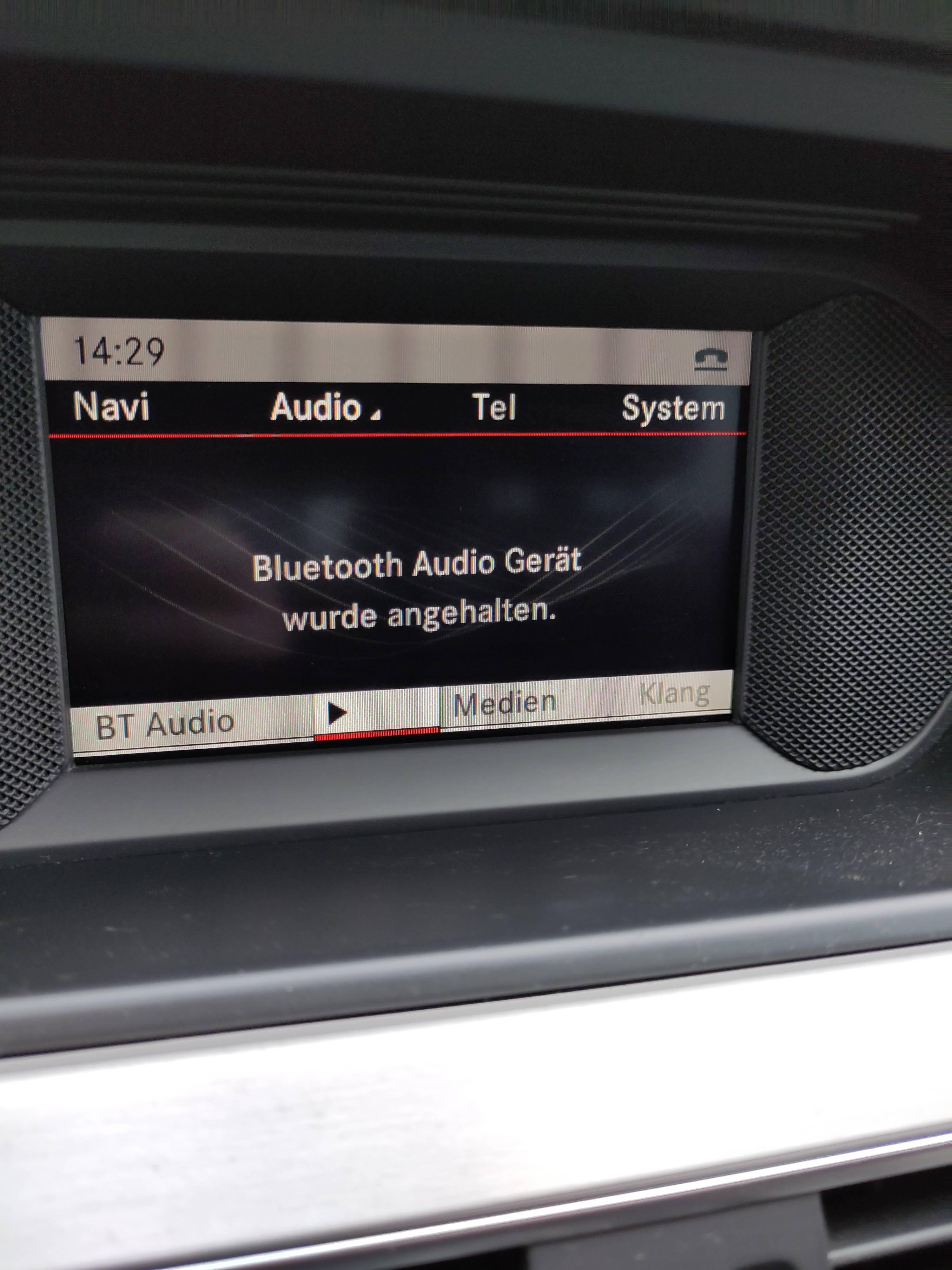

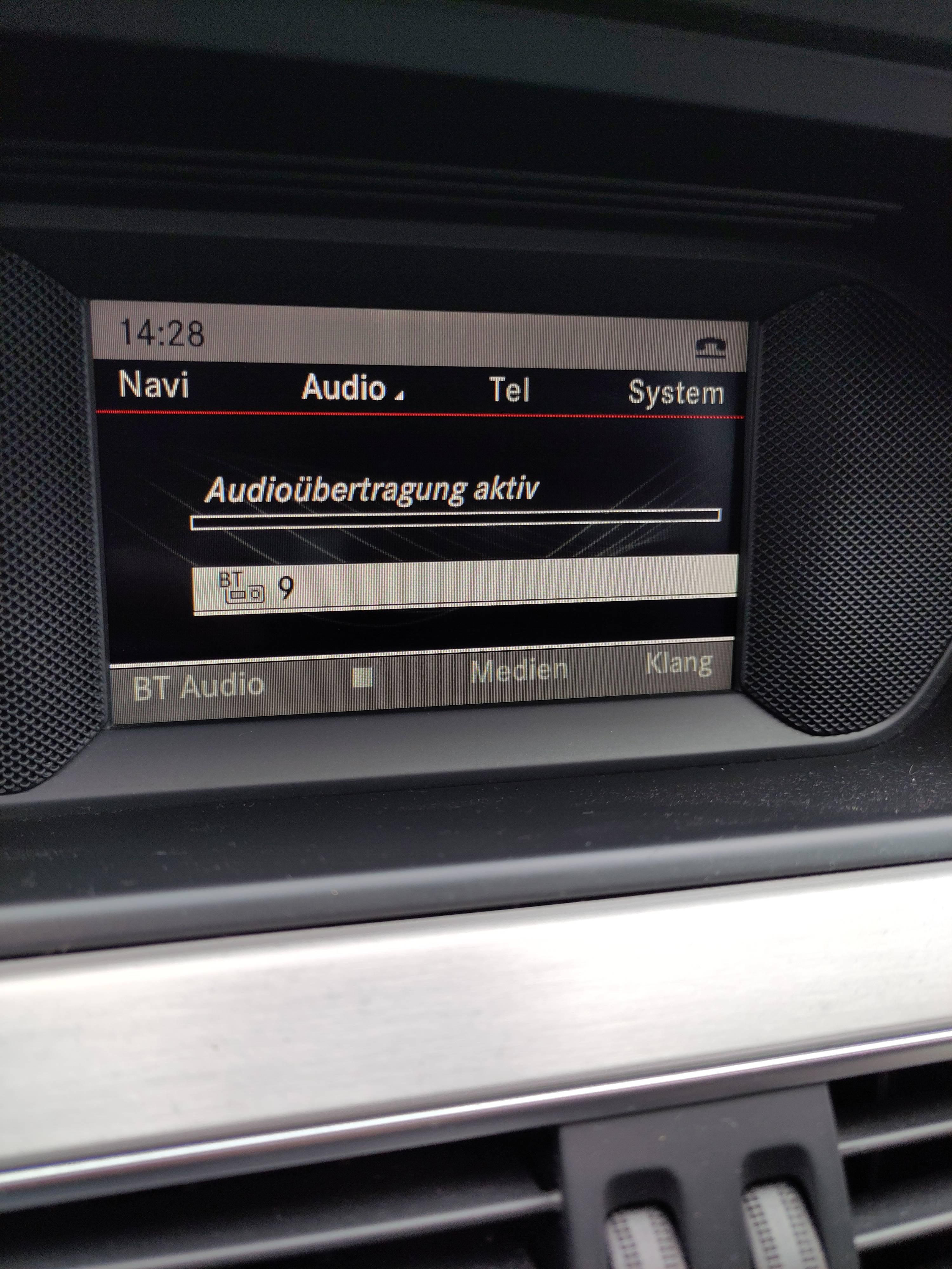

Im Anhang wie es beim streamen aussieht.
Und eines mit angehaltendem Bluetooth, hier per Play Symbol wieder startbar
Pass auf Dein Modul auf, sonst tausch ich das heute Nacht :-)) Und wehe mein Modul läuft dann bei Dir :-)

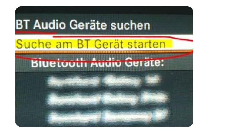

Auszug aus einer Amazon Bewertung
Punkt 8 "Bluetooth Audio Connection" der beiliegenden Anleitung genau gelesen werden. Hier bei Step 1 NICHT auf den ersten Punkt "BT Audio Geräte suchen" gehen, sondern auf den zweiten Eintrag "Suche am BT Gerät starten (engl. Connect via BT audio device"😉 – siehe Bild im Anhang. Im nächsten Fenster einfach ein paar Sekunden warten bis dann die Frage nach der Authentifizierung kommt und dann zweimal JA/YES drücken. Und schon ist auch der Ton über die Mercedes-Lautsprechern hörbar. Da bin ich auch fast verzweifelt, weil ich immer über Punkt 1 "BT Audio Geräte suchen" gegangen bin. Das ist in der Anleitung zwar eigentlich korrekt beschrieben, dass man den Punkt 2 wählen muss, aber das übersieht man trotzdem gern. Daher haben wohl viele solche Probleme, einen Ton heraus zu bekommen.
