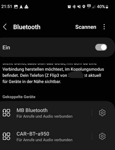

Anbei nochmal zwei weitere Bilder zum Verständnis der vorhandenen Verbindungen
WLAN Verbindung
Bluetooth Verbindung
Vielleicht hilft dir folgendes.
Lösche alle Verbindungen aus dem Mercedes Bluetooth außer dem carabc. Bei dir ist noch das Z Flip3 u sehen.
Erst dann ging bei mir die Verbindung zuverlässig.
Zusätzlich, wenn ich das Auto kurz aus habe, also Zündschlüssel abgezogen, und noch innerhalb der Reichweite bleibe und weiter einsteige und starte bleibe ich ab und zu im Hauptmenü. Dann hilft WLAN und Bluetooth aus und wieder einschalten dann Handy.
Die Geräte sind nach dem abstellen nicht sofort aus, das ist in sofern die wenn ich ausgestiegen bin und dann ein Anruf rein kommt...

Habe das Flip rausgeschmissen, bringt jedoch leider keine Änderung.

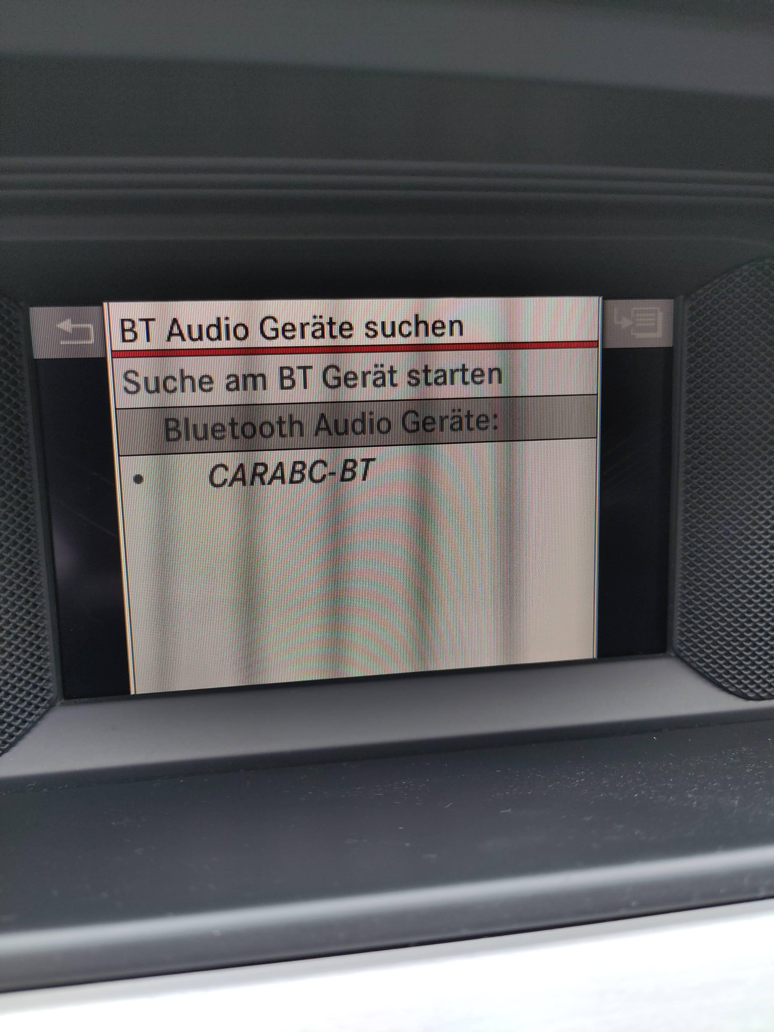

Ist denn bei Dir in der Liste Bluetooth Audio Geräte ein Punkt oder Haken vor CarABC-BT ? Bei mir nicht und verbindet sich auch weiterhin nicht.
Das Flip kann ich verbinden, wenn ich es will und dann ist davor ein Punkt, dass es ausgewählt ist
Bei mir gibt es keine Bluetooth-Verbindung zum CarABC-Modul. Das CarABC-Modul ist mit dem Radio über Kabel verbunden - das Modul steckt ja in dem Schacht, und dieser Schacht ist mit dem Radio verbunden. Für das reine Screen-Mirroring und die Steuerung des Moduls über die Tasten am Radio braucht es keine Bluetooth-Verbindung.
Ein Punkt
Ein Punkt
Danke!
Und genau das klappt bei mir einfach nicht. Der Eintrag ist vorhanden, aber es verbindet sich einfach nicht mehr nachdem das Auto 1x aus war ;-(
