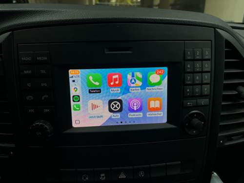

Ich habe ein Audio 15 in einem Vito447 Bj2017 und konnte das CARABC Modul erfolgreich einbinden und nutze Apple CarPlay mit meinem iPhone.
Einzig die Audio-Verbindung machte mir Probleme und konnte ich nicht so wie in der Bedienungsanleitung einrichten - da fehlte mir im Audio15 der entsprechende Menüpunkt im Bluetooth Menü. Die Lösung ist, das Audio-Signal vom iPhone weiter direkt über BT mit dem Audio 15 zu schicken und im CARABC Modul in den Einstellungen nur das Screenmirroring zu aktivieren- also ohne Audio über CarPlay.

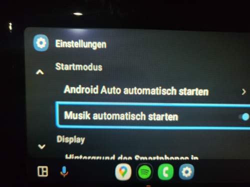

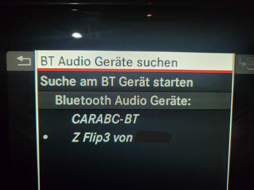

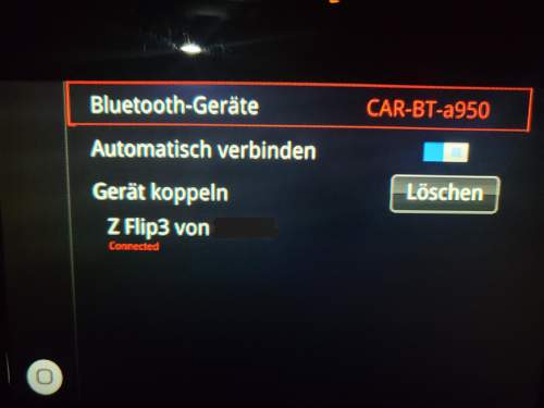

Helfen die beigefügten Bilder weiter? Kann man evtl. ein Update durchführen?
Bild 1 zeigt die Verbindung die sich nicht mehr zum CarABC herstellen lässt. Die Verbindung zum Telefon klappt.
Das Telefon ist ein Samsung Flip3 mit Android 14
Danke

Bluetooth Verbindung
Einstellungen
Bluetooth Verbindung 2
