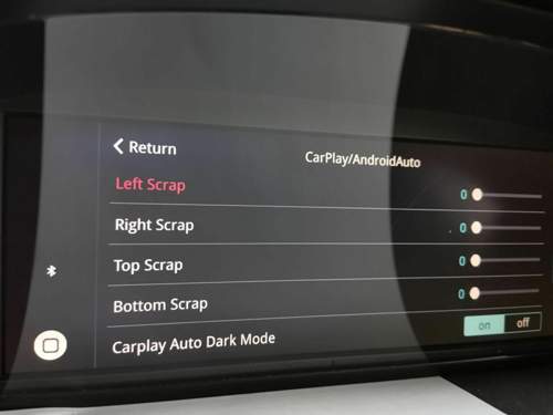

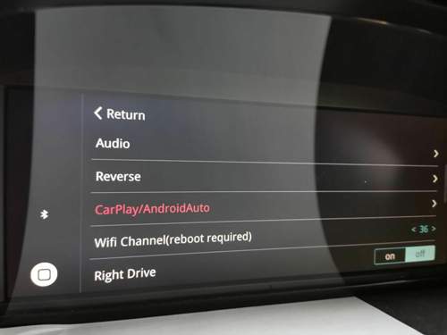

Das sind noch die Bilder von den veränderten Menüpunkten.
Oder meintest du was anderes?

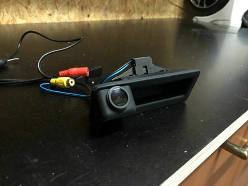

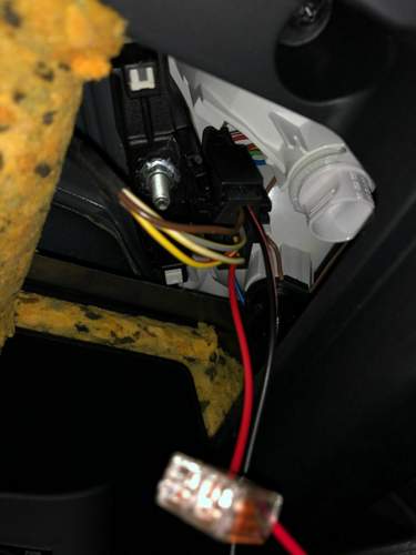

Ich habe gestern meine rückfahrkamera bekommen.
Ich habe mich für die etwas teurere Variante entschieden, da diese laut Datenblatt eine bessere Auflösung (1280x720) bietet. Die meisten anderen haben ungefähr die Hälfte davon, obwohl überall HD dran steht.
Mit der Bildqualität und vom Erfassungswinkel der Kamera bin ich absolut zufrieden.
Auch im dunkeln liefert sie noch ein erstaunlich gutes bild.
Die Verarbeitungsqualität des griffs allerdings kann man absolut nicht mit der des original griffs vergleichen. Der Druckpunkt des tasters ist schwammiger und der silokon-überzug....
..... Naaaaajaaaaa...
Hier hat man allerdings keine echte wahl. Denn bei genauer Betrachtung bin ich der Überzeugung dass so gut wie alle angebotenen Kameras für den e60/e61 als grifftaster genau identisch sind, bis auf eben das verbaute kamera modul.
Also werde ich sie die tage trotzdem vefbauen.
Eventuell werde ich aber auf lange Sicht das kameramodul heraus trennen und versuchen, es mittels eines Teis aus dem 3D drucker in den Original Griff zu integrieren.

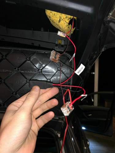

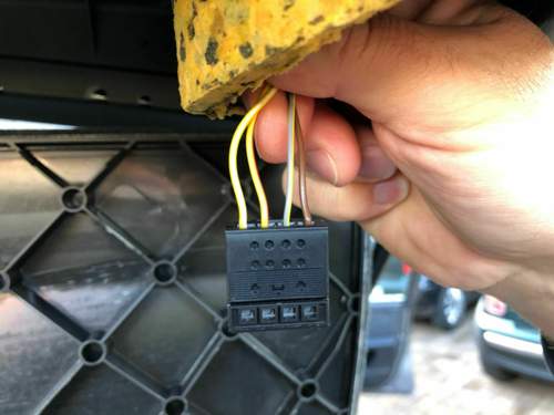

Die Stromzufuhr habe ich an dem stecker der rückleuchte geholt. Das braune ist die masse und das äußere weiß-gelbe kabel ist +12v von rückfahrlicht.
Habe die beiden kabel aus dem stecker ausgepinnt und kurze Kabelstücke angelötet.
Diese werde ich dann mit "wago-klemmen" mit der kamera verbinden.
Jetzt muss "nur noch" das Video kabel nach vorne zum interface verlegt werden.
Das ist beim touring leider ein ziemlicher Aufwand, da man nicht so einfach durch die Scharniere von der heckklappe in den innenraum kommt.
Das wird dann mein Projekt für die nächsten Tage.
Was noch wichtig ist: für unsere fahrzeuge wird ein zusätzlicher signalfilter benötigt, der in die 12v leitung zwischen gesteckt wird. Ansonsten flackert das bild der kamera stark, sobald der motor läuft. Wenn der motor aus ist, ist das bild tadellos.
Kamera:
Griffleiste Kofferraumgriff Auto 1280*720 Pixel 1000TV Linien Starlight HD Kameraobjektiv Wasserdicht Weitwinkel Rückfahrkamera für BMW E60 E61 E70 E71 E72 E82 E88 E84 E90 E91 E92 E93/1 3 5 X5 X6 X1 https://www.amazon.de/.../ref=cm_sw_r_cp_api_fabc_pxxSFb31F3SNK
Als ich sie bestellt habe, war es noch ein prime Artikel. Das war mir wichtig, falls ich sie zurück geben will.
Aktuell gibt es die für knapp 70€ als prime Artikel. Einfach mal vergleichen.

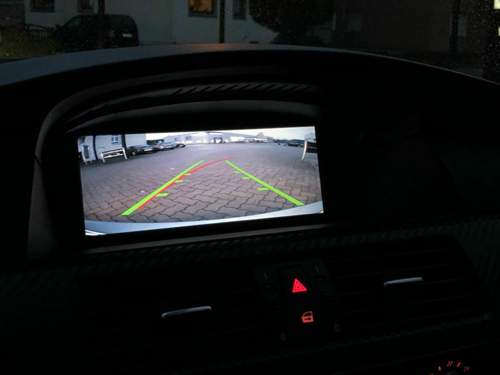

So. Die kamera ist jetzt verbaut und das kabel verlegt.
Ich habe von vorn angefangen. Rechts im fußraum runter und dann unter den Türleisten bis nach hinten zur Rückbank.
Dann in der c Säule hoch (achtung airbag).
Von dort durch den himmel zum hinteren lautsprecher. Dann nach hinten raus zum scharnier.
Ab hier wirde es dann RICHTIG ätzend.
Ich habe es in den rechten äußeren kabelbaum gelegt. Hierbei muss man darauf achten dass das kabel genug luft hat, um beim öffnen / schließen der heckklappe / heckscheibe nicht geknickt oder gezogen wird und nirgends reibt oder gequetscht wird.
Jetzt müssen die inneren Kunststoff verkleidungen der heckklappe ab.
Dann kann man sich langsam in Richtung rückleuchte vorarbeiten.
Bei einer Limousine würde ich das verlegen des kabels ca 80% einfacher einschätzen.
Aber immerhin funktioniert jetzt alles.
Mit der Bildqualität der kamera bin ich nach wie vor zufrieden.
Habe sie im interface auf fullscreen gestellt. Ich muss das pdc nicht unbedingt noch optisch sehen. Das piepen reicht mit völlig.
In vollbild mit den dynamischen hilfslinien macht das kamerabild echt was her.
Nach der ersten regenfahrt kam allerdings die erste ernüchterung.
Denn wenn die linse schmutzig ist, ist das bild nahezu nutzlos. Das ist aber kein Problem von nachrüst-kameras, sondern ein generelles.
Bei der original kamera ist es genauso.
Ich habe dann versucht, die linse mit glasversiegelung (glaco) zu behandeln. Mal sehen, ob es was hilft.

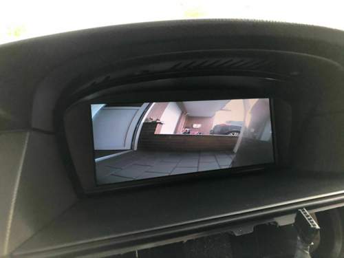

Ich hatte erst befürchtet, dass es auch so lange dauern würde bis die Kamera bereit ist.
Das ist aber zum Glück nicht der fall.
Die kamera wird sofort angezeigt. Auch wenn das Interface noch nicht "richtig hochgefahren" ist.

@Pandabra schrieb am 19. November 2020 um 09:07:22 Uhr:

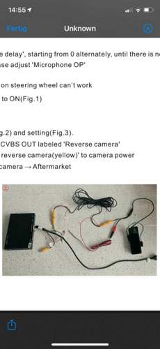

Hi!!!
Wollte nochmal nachfragen bzw. Klarstellen. Laut Einbauanleitung von dem Interface (Foto)muss man ja die Plusleitung der Kamera mit der Plusleitung vom Interface verbinden. Und Masse findet man ja am lampenträger. Dann bräuchte ich diesen Modul nicht zu verbauen?
Ich hab es mal provisorisch so angeschlossen und es funktioniert einwandfrei.
