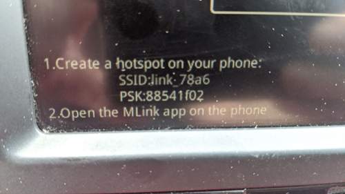

So ich habe nach einer ganzen Weile ein Bild bekommen fragt mich nicht wie, ich weiß es nicht.Ich hänge dann noch ein paar Bilder an. Ich konnte mich auch verbinden, doch leider funktionieren bestimmte Dinge nicht.Ich konnte nicht in das RNS810 Menü wo ich z.B. die Standheizung aktivieren kann oder ähnliches.Ich hatte bei Youtube gesehen,das man zwischen dem Original Menü und dem Interface wählen kann.Das ging bei mir nicht keine Ahnung warum.Das Menü sah auch komplett anders aus als auf dem Video. Ich habe jetzt das Teil noch einmal ausgebaut um zu gucken ob die Kabel alle richtig angeschlossen sind.Waren richtig angeschlossen. @ Alex bei meiner Platine waren drei Kabel angeschlossen, eins davon hat ein Adappter, sonst passt es nicht an das RNS. Weiter waren intern keine Kabel dabei.
Ich baue jetzt den Krempel noch einmal zusammen, wenn es dann nicht funktioniert geht es zurück nach China.
Ich werde berichten wie es ausgeht,versuche jetzt noch die Bilder anzuhängen hoffe das klappt.
Verbindung
Verbindung Hotspot?
Menü
+10
Habe noch was vergessen,nachdem ich den Schalter von 2 auf 5 gestellt hatte kam das erste Bild.
Danach habe ich wieder auf 2 zurück gestellt und es war weiterhin da.

Ich meinte das Kabel auf dem letzten Bild, das ist nur eine Verlängerung.
Umschalten geht wie folgt:
RNS }> CarPlay
Im RNS einfach irgendwo auf dem Display für ca 4sek gedrückt halten, beim loslassen schaltet er dann um
CarPlay }> RNS
Taste Traffic so lange drücken bis er umschaltet
