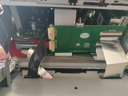

Ich habe in China einen Adapter gefunden, den man auch bei uns kaufen kann. Bei Alibaba (de.AliExprerss.com) den Suchbegriff "vw phaeton CarPlay"😉 eingeben, und es erscheint eine alles andere als seriös wirkende Produktbeschreibung, die mehr Fragen offen lässt, als sie beantwortet. Ich habe es aber gewagt und bestellt. Das Paket war nach vier Tagen da (Versand aus Kanton). Keinerlei Einbauanleitung, aber auf Nachfrage ein einseitiges PDF mit verpixelten Bildchen, das eine Ahnung davon vermittelte, was man da tun soll. Ich hatte große Bedenken, aber es hat tatsächlich funktioniert. Seit dieser Woche habe ich Apple CarPlay (und MirrorLink, HDMI in, Bluetooth etc.) im Original RNS810. Ohne chinesische Schriftzeichen, Systemsprache Deutsch.

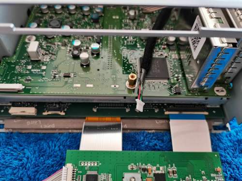

- Der Einbau erfordert viel Zeit. Unter anderem muss das RNS810 geöffnet und zwischen Bildschirm und Gerät eine zusätzliche Platine verbaut werden – zum Glück ohne Löten, aber mit sehr filigranen Steckkontakten.

- Beim zukünftigen Ausbau des Radios muss sehr darauf geachtet werden, nicht einfach an dem Teil zu rupfen, weil das Display-Kabel direkt zur Platine im Gerät führt und nicht unmittelbar am Gerät getrennt werden kann.

Vielleicht hilft dir das ja weiter. So habe ich es angeschlossen.
Mfg
Und so funktioniert es auch.

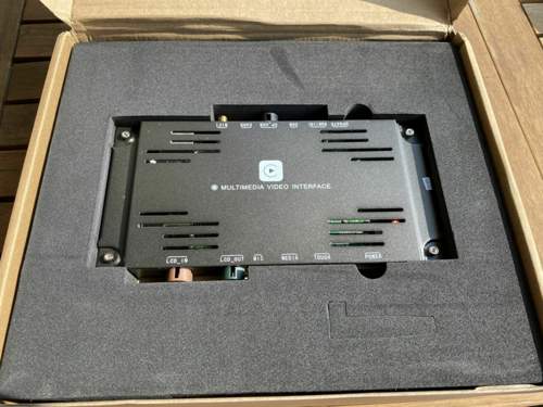

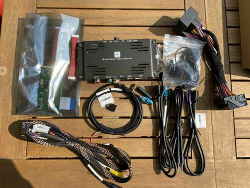

Hab das Teil auch mal bestellt. Bin gespannt wie schnell es ankommt 🙂
Das Interface ist bereits heute angekommen. Haptik auf den ersten Blick deutlich besser als erwartet. Die Qualität werde ich wohl erst nach dem Einbau beurteilen können.

Auf den ersten Blick sieht es gut aus...hoffen wir das es im eingebauten Zustand auch so gut ist...

@ultima_ratio56 derjenige von dem ich es gekauft habe hat gemeint er verbaut es unter dem RNS. was auch Sinn ergibt wenn man nicht auf das Kabel zum Abschluss an das Telefon angewiesen ist so wie ich. Durch das zusätzliche Kabel ist es dann zu breit um es unter das RNS zu bekommen.
Bei allen anderen verbaut er es im Handschuhfach.

Super Anleitung. Zum Tonproblem: Der AUX in ist bereits belegt und das Interface wird nur eingeschleift. Das verursacht ein Tonproblem. Du kannst die originalen AUX in Kabel am Fahrzeug Quadlock einfach auspinnen, isolieren und am Kabel befestigen. So ist es dann möglich später wieder umzurüsten.
Dank der Bilder von @A8liner weiß ich auch, warum bei mir die Kabel nicht gepasst haben. Meine Zusatzplatine trägt die Version 0.3, seine 0.5. Offensichtlich wurden die Buchsen der Platine und die Stecker der Kabel geändert. Also Sonderfall mit Kabeltausch nur bei älteren Versionen nötig.
