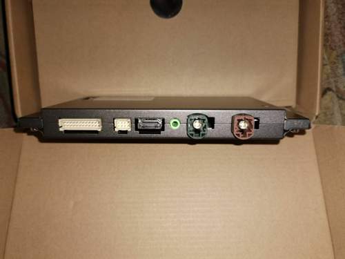

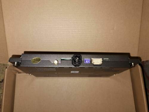

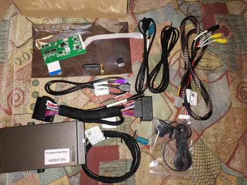

Moin, vor ein paar Tagen kam ein Paket aus China. Ich möchte euch den Inhalt nicht vorenthalten.
Ich würde es auch gern einbauen, aber bei der Witterung... Na mal schauen. Vielleicht kommt bald ne Anleitung.
Viele Grüße
Sebastian

Hey @redbaron2, wie schaut’s aus ? Konntest du das Smart Interface einbauen ?
Noch zu kalt, sorry 🙁
@redbaron2
Hey, bist du schon dazu gekommen es einzubauen?
Ich würde mich persönlich sehr für eine Anleitung zum Einbau interessieren.
Bin laternenparker... sobald wieder 5 Grad plus sind gehts sofort los.
Und bitte bitte schön alles dokumentieren und Fotos machen. Das würde hier sicher viele Phaetonfahrer im Forum freuen, inklusive zukünftigen(mir).
Denn auch wenn es keiner sagt, die Aufrufe deiner Bilder sprechen eine eindeutige Sprache dass hier Bedarf an einer Anleitung ist.
