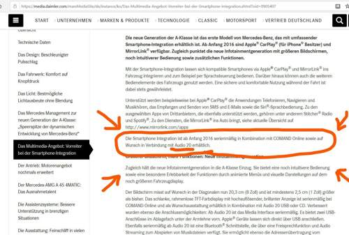

@C55-AMG schrieb am 22. April 2019 um 12:55:22 Uhr:
Beim Mercedes Dealer ist es aber doch auch möglich, die Smartphone Integration beim Audio 20 (NTG5..) nachzurüsten?!
Ist laut ADANA nur beim Comand möglich und für das Audio 20 auch nicht vorgesehen

@Christoph1699 schrieb am 22. April 2019 um 12:49:19 Uhr:
Hab es selbst bei einem CLA mit Audio 20 ausprobiert und da war keine Carplay Codierung möglich, auch mit der Nachtragung im Vedoc, wär ein Comand verbaut gewesen funktioniert es, jedoch bei einem Audio 20 mit neuestem Softwareupdate geht es nicht mehr, ist seitens Mercedes gesperrt. Eine Online SCN Codierung ist zwar möglich, jedoch sind die Funktionen wie Apple Carplay und Android Auto auch mit den nachgetragenen Codes nicht verfügbar.
Es gibt so vieles das Mercedes nicht möglich macht oder was Mercedes einfach nicht kann und aber trotzdem einwandfrei funktioniert.
Fakt ist mit dem nötigen Know-how und Equipment ist es möglich, egal welcher Softwarestand.
@Christoph1699 schrieb am 22. April 2019 um 10:28:17 Uhr:
Carplay geht nur mit Comand zum nachträglichem Codieren. Wenn deine Tochter ein Comand hat dann ist es kein Problem. Bei einem Audio 20 geht es nicht, auch wenn man im VEDOC den code U14 u15 und u16 nachträgt. Auch durch eine SCN-Online Codierung ist es sogar bei MB nicht möglich Carplay nachträglich freizuschalten.
Das ist schlicht und ergreifend falsch. Ich habe an einem Audio20 erfolgreich CarPlay via OBD Adapter nachgerüstet. Hat nicht einmal 3 Minuten gedauert...

Was ihr vergesst , es kommt auch auf die FirmwareVersion des NTG 5.1 an.
Mein Auto von EZ 4/2016, NTG 5.1, Garmin SD Navigation, 2 USB-Ports kann OHNE Firmwareupdate kein Carplay.
Ich habe hier einen Adapter liegen, leider kann er kein Carplay oder Android Auto freischalten, weil die Firmware des NTG5.1 zu alt ist.
Bzw. er kann es freischalten, allerdings bleibt das Symbol im Display ausgegraut und es funktioniert nicht.

ich habe den blauen OBD Stecker besorgt. Leider hatte ich keinen Erfolg.
Kann ein Erfahrener mal kurz mein Screenshot gegenprüfen, wo da der Fehler liegt?
Zu alte Firmware, die ist von Ende 2015. Da musst du updaten, dann kannst du den Stecker nicht mehr verwenden. Einzige Möglichkeit ist der Codierer oder bei Mercedes für Unsummen offiziell eintragen lassen.
