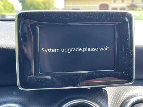

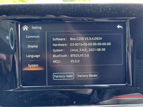

Nachdem ich die Roadtop Chinesen wieder genervt habe mit dem autocconect Problem haben die mir ein Softwareupdate geschickt und was soll ich sagen, meine Box verbindet sich jetzt automatisch und bleibt es auch 🙂
Update war von Software Box-C290 V3.9,4.0924 auf Box-C290 V3.10.0.1202.
Einfach das zip file entpacken und auf eine leere microSD Karte oder einen USB Stick (in Verbindung mit der Kabelpeitsche) schieben.
Erst das Medium einstecken, dann die Box ins Auto. Update startet automatisch und braucht ein paar Minuten, dann startet die Box neu.
Ich hab das File (70mb) mal auf meinen Server geladen:
https://egeorgzer.i234.me/Foren/Motortalk/Box-C290_ubifs-v1.0.0.zip
Update ist für die Box-C290 und auf eigene Gefahr 😛
@GEORGzer schrieb am 9. Mai 2022 um 10:18:09 Uhr:
Nachdem ich die Roadtop Chinesen wieder genervt habe mit dem autocconect Problem haben die mir ein Softwareupdate geschickt und was soll ich sagen, meine Box verbindet sich jetzt automatisch und bleibt es auch 🙂Update war von Software Box-C290 V3.9,4.0924 auf Box-C290 V3.10.0.1202.
Erst das Medium einstecken, dann die Box ins Auto. Update startet automatisch und braucht ein paar Minuten, dann startet die Box neu.Ich hab das File mal auf meinen Server geladen:

Ich hab dann wohl gemerkt die Box facotry-resettet und alles nochmal frisch verbunden, erst Radio zu Box und dann iPhone.
Keine Ahnung ob das was beigetragen hat dazu.
Falls es weiterhin nicht geht haben dir mir noch ein Update fürs Bluetooth geschickt (6mb).
