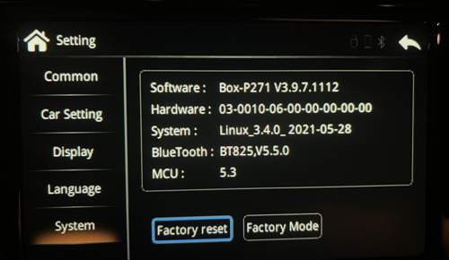

Und wenn du die Carabc per Bluetooth gekoppelt hast und das Fahrzeug in Betrieb nimmst und das Radio auf Bluetooth stand, musst du dann auch wie wir alle erst am Radio die „Wiedergabe fortsetzen“ um Ton zu haben?
Falls nicht, kannst du mal bitte ein Bild des Software/Firmware Stands deiner Box posten?
Vielen Dank!

Aber deine Box hat doch eine andere Software drauf, den Punkt Car Settings gibts bei mir überhaupt nicht z.B.
Ich hab hier meinen Softwarestand gepostet:
https://www.motor-talk.de/.../software-i210391588.html
Deine Software und MCU sind neue, dafür ist es mein Linux 😛
Also der Code 688612 schaltet auch bei der Roadtop Box das Advanced Menü im Factory Mode frei.
Dahinter verbirgt sich aber wenig Aufregendes. Bootlogo kann gegen x-beliebige Automarken ausgetauscht werden, LCD und Touchscreen Calibration die aber im W176 eher ohne Funktion sind und Screenshots auf ein Speichermedium kann man machen.
Auch kann man quasi festlegen welche Einstellungen gewählt werden wenn man die Box auf Factory Mode zurücksetzt.

Danke, dann wirds wohl die neuere Box Software ausmachen.
