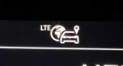

Leider ist der VW Kundendienst der digitalen Dienste nicht in der Lage, mein Auto wieder zuverlässig mit WeConnect kommunizieren zu lassen oder mir innerhalb von 14 Tagen eine eMail zu schicken.
Vermutlich wird es wieder auf einen Werkstattbesuch und ein mysteriöses Update hinauslaufen.
Kennt jemand stattdessen vielleicht eine Möglichkeit, die OCU neu zu starten, ohne die Batterie abzuklemmen?
VCDS ist vorhanden.
Vielen Dank!

Dann bist Du wahrscheinlich nicht online. Ist die Weltkugel weiß (=dann online)? Falls grau, dann liegt es daran.
Dann einfach mal prüfen, ob Deine Privatsphäre Einstellungen korrekt sind (auch im Menü Nutzer). Wenn Du den Punkt ganz rechts nimmst "Standort teilen", dann sollte es gehen.
Falls nicht, hilft es manchmal, zunächst ganz links auszuwählen und dann wieder ganz rechts "Standort teilen".
War alles etwas seltsam. Ich habe bei der VW-Hotline angerufen und denen zufolge war das Pofil auf "Maximale Privatsphäre" eingestellt, obwohl es im Wagen auf "Standort teilen" stand. Ich hatte mich mit dem zeiten Schlssel als Gast angemeldet und das System hatte sich mit meinem Hauptschlüsel wohl nicht mit dem richtigen Profil verbunden.
Tipp war: Profil schützen und paar Minuten fahren. Nutzte auch nichts. Erst als ich "Hauptnutzer aktivieren" drückte, klappte es wieder. Momisch, mit der App "We connect go" klappte es die ganze Zeit, nur mit "We conenct" nicht.

Hallo zusammen, ich will mich auch mal wieder melden mit einem neuem positiven Status. Tatsächlich hatte sich mein Freundlicher Anfang der Woche gemeldet, dass VW nun einen Austausch der OCU auf Garantie genehmigt (wahrscheinlich wussten sie nun auch nicht weiter). Die wurde heute morgen getauscht, und tatsächlich funktioniert es direkt wieder. Musste mich nichtmal neu anmelden. Hab oft genug gesagt, sie sollen die OCU tauschen lassen. Naja, immerhin geht es jetzt wieder. Aber ich hatte ja auch noch das Glück in der Garantie zu sein. 700€ würde ich wohl nicht zahlen.
Die OCU ist übrigens immer noch die gleiche, eine 5NA 035 284 A.
Endlich wieder Abfahrtszeiten und Klimatisierung per App, was habe ich es vermisst. 😁
Car-Net funktioniert wieder (Autosymbol)
dem von @marcel151 kann ich mich nur zu 100% anschließen. Auch bei mir wurde gestern endlich die OCU getauscht. Und auch bei mir funktionierte alles auf Anhieb.

Heute wurde der Tiguan vom Mitarbeiter abgeholt und einmal den zweiten Schlüssel angelernt und das Update auf 879 durchgeführt. Hotspot an und das Auto hat sich verbunden und CarNet funktioniert.
Bin jetzt erstmal Happy.
