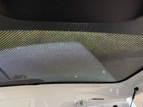

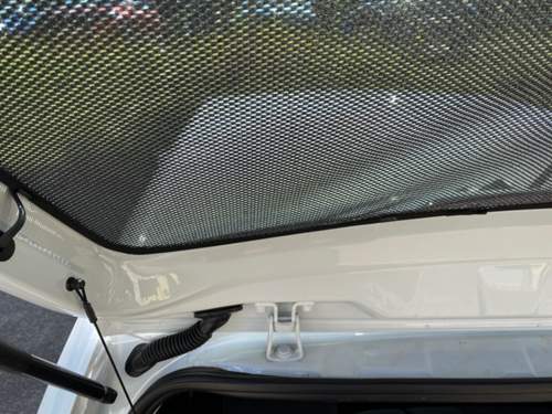

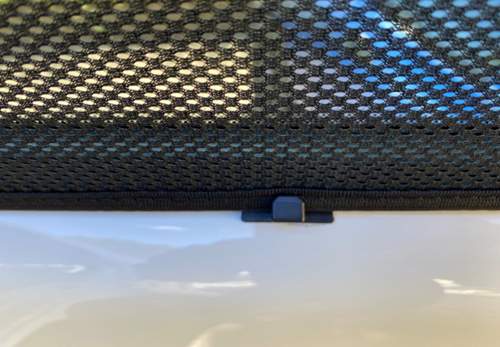

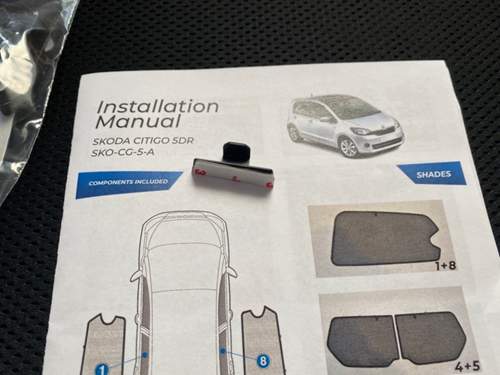

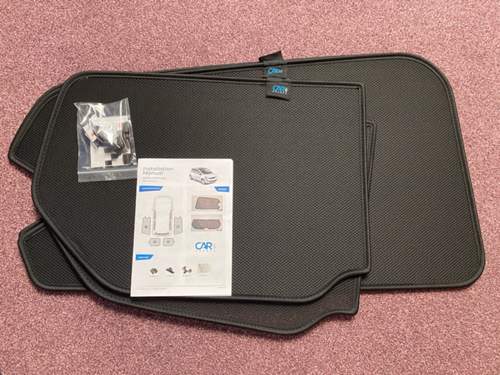

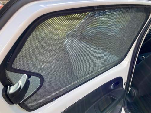

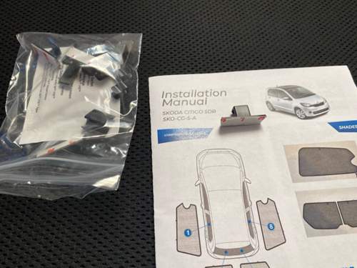

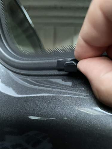

Hallo, anbei ein par Fotos.
Nach mehrfachem Kontakt mit dem Händler haben wir verschiedene Clips für die Fensterdichtung bekommen. Die passen aber alle nicht.
Wir sind jetzt aber trotzdem zufrieden.
Und zwar ist die Anleitung, wenn man den Wisch so nennen darf, sehr bescheiden.
Die Klebe-Clips werden „nicht“ auf die Dichtung geklebt, sondern direkt über-bzw. unter die Fensterdichtung.
Wenn die nicht halten sollten dann einfach Tesa Power Strips (2KG Tragkraft) zuschneiden und verwenden. Die halten bombenfest.
Das eine Teil an der Heckscheibe is ein klein wenig wellig und etwas zu sehr unter Spannung. Das muss ich mir nochmal anschauen. Fällt aber nicht auf und hält fest.
Die Clips des Sonnyboy (is der Mitbewerber) kann man offensichtlich voll vergessen. Die Fensterdichtung beim UP ist zu tief/breit und da kann man keinen Clip drunter Schieben ohne das die undicht wird. Zu dem sieht es bescheiden aus.
Beim Touran sind die CarShades perfekt. Beim Up nicht perfekt, aber konkurrenzlos gut.

Leider ist auf deinen Fotos nicht richtig zu erkennen, worauf du die Clips nun geklebt hast.
Auf den Lack?
Ich hätte sie ansonsten folgendermaßen geklebt:
Carshades
Nein, die müssen auf den Lack, direkt unter bzw über der Gummidichtung. Sonst sind die zu nah beieinander. Da is dann der Druck zu stark und die halten nicht.
Zu dem haben die original Klebestreifen teilw. nicht gehalten. Ich hab dann einfach die TESA Power Strips (bis 1KG Tragkraft) verwendet und die halten bombenfest.
