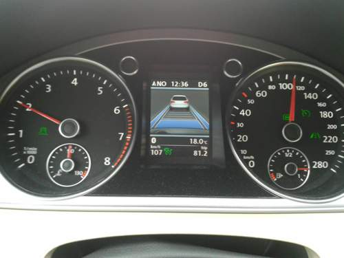

Farbe finde ich aber aussagekräftiger (und schöner) als "3D", zumindest bei dieser Anzeige.
Mfa-premium-1
@thomashaa schrieb am 28. August 2015 um 14:27:10 Uhr:
Interessantes Bild.
Bei meiner farbigen MFA sieht das ACC leicht anders aus.
Ist aber auch aus 01/11

Was ist eigentlich aus dem 3D Tacho hier im Forum geworden da sollten doch mal Bilder kommen?
Wie viel kost die MFA+ inkl. Aufwand zum Umbau? Das ist nämlich schon hübsch find ich...
