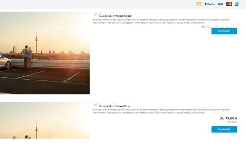

Mein Passat hatte bis Mitte Juli Guide & Inform Plus. Das "Plus" Feature brauch ich aber nicht. Mir würde das Basic reichen.
im Webportal steht bei der Produktauswahl "Sie haben den Artikel bereits erworben". Das stimmt soweit auch, aber für unseren Touran.
Ich kann das Basic Paket jetzt nicht auch für den Passat buchen. Darauf hin hatte ich VW eine Mail geschickt und deren, ich behaupte automatische, Antwort war, das es für meinen Passat nur das Plus möglich sei.
Warum? Wie komm ich an das Basic für den Passat ?
Hat jemand die gleiche Probleme?
@AndreT78 für das DP gibt es nur Plus. Im Touran hast du bestimmt ein DM
Richtig, der Touran hat ein DM.
Aber, habe es auf jeden Fall nirgendwo gelesen, das steht nirgendwo geschrieben das es für das DP nur das Plus gibt.
Find ich aber doof. Mir reicht das Basic, es gibt ja auch nur noch ein oder zwei kleine Unterschiede zwischen den Paketen....und den Preis
welcher Preisunterschied?
kostet beides gleich nur das das DP halt mehr Funktionen hat wie Album Cover über GraceNote.
wird bei mir anders dargestellt, auf jeden Fall so, das ich da kein Preis für finden konnte. Habe auch jetzt per google keine echten Preise dafür gefunden. Deshalb war ich davon ausgegangen das es keine 79€ kostet.
