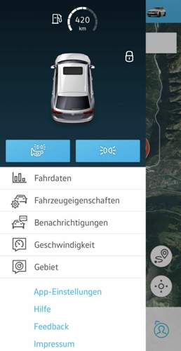

wird bei euch im Car-Net immer der richtige Fahrzeugstatus angezeigt?
Bei mir wird prinzipiell (egal ob in der App oder auf der Webseite) bei dem Punkt Zentralverriegelung: Entriegelt angezeigt. Hatte das schon mal jemand und weiß woran das liegen könnte?
Ist bei mir auch so. Immer entriegelt. Auch wenn ich den Status nach einer Weile prüfe ohne am Auto gewesen zu sein.

Das mit dem Entriegelt ist ein App Bug das ist bei den Autos mit Entsperren / Sperren. Sobald man das Auto sperrt per App, geht das auch weg.

Ich habe den Tiguan 2 Highline vom Februar 2019 mit Vollausstattung. Ich kann den Wagen aber nicht sperren oder entsperren. Anbei mal ein Bild wie die App bei mir aussieht. Mach ich da was falsch?

Das stimmt, allerdings sobald ich dann wieder den Schlüssel zum absperren benutze ist der Fehler wieder da. Es kommt mir so vor als wird ein verriegeln mit dem Schlüssel einfach nicht registriert.
Ich habe gestern beim Kundenservice angerufen und den Sachverhalt geschildert. Bekannt war es scheinbar noch nicht, es wurde mir allerdings gesagt dass es geprüft würde und man sich mit mir per Mail in Verbindung setzt. Bin mal gespannt.
Im Anhang ein Bild wie es bei mir aussieht. Auch mein Fahrzeug ist Highline ausgestattet und von Februar 2019.
@tscherry guckste bei @Karesoma du hast noch die Version ohne öffnen und schließen bei dir wird es auch korrekt angezeigt, dass das Auto verschlossen ist. Bei den neuen Modellen ist es ein Bug ein Fehler er erkennt nicht ob das Auto verschlossen ist oder nicht. Wird irgendwann gefixt

Danke erst Mal für eure Antworten. Was heisst alt? Habe den Wagen am 22.02.2019 abgeholt. Er wurde direkt ab Werk Deutschland in die Schweiz zu meiner Garage geliefert. Somit wäre ich haarscharf an der Grenze von „alt“ und neu?
Kann diese Funktion nicht per Update nachgerüstet werden? Gibt es auch andere Sachen welche ich nicht habe weil ich eine „alte“ Version habe?
