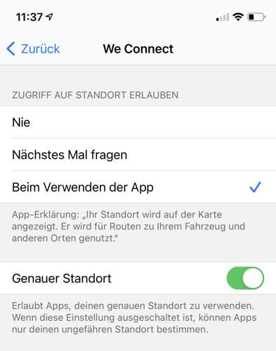

Moin,
mir ist folgendes aufgefallen (Tiguan FL):
Ich sitze mit meinem Handy bei mir Zuhause im Büro und mein Wagen steht im Carport.
In der Kartenübersicht der APP wird die Position meines Wagens richtig aber die Position meines Handys falsch angezeigt.
Schlimmer noch, meine Position ändert sich auf der Karte, ich soll mich laut Karte draußen in der Nähe bewegen.
Sicherheitshalber habe ich mal rausgeguckt, aber ich sehe mich nicht :-)
Ich habe ein Samsung S9 mit Android 10.
We Connect 5.8.0
Hat jemand das gleiche Problem?

Das ist kein Problem, erst recht keines der Car-Net-App. Das ist normal, dass in Innenräumen das GPS-Signal recht schlecht ist und daher der vermeintliche und angezeigte Standort des Handys immer wieder etwas wandert. Das Auto hat beim Abstellen letztmalig den Standort gemeldet und daher ist der auch fix und wandert nicht durch die Gegend. Ab gesehen davon, dass seine GPS-Antenne immer optimal im freien platziert ist und über div Techniken zur Genauigkeitsverbesserung verfügt, die mit dem Mikroantennchen im Handy so garnicht umsetzbar sind.

Das wird sicherlich auf der Google maps Anzeige in gleicher Situation auch nicht anders sein. Die Car-Net App nutzt da auch nur den gleichen Google Standortdients für die Nutzerposition/Handystandort (nicht die Fahrzeugposition).
Stimmt, bei Google Maps ist es das Gleiche.

Gibt‘s da nicht vielleicht auch noch Auswirkungen der Einstellung, ob die genaue oder nur eine näherungsweise Position durch Apps oder eine bestimmte App genutzt werden darf?

So Mittag gehabt und einmal draußen getestet.
Google Maps hält schön die Position und Richtung und das passt soweit.
We Connect APP macht das nicht korrekt. Zwar ist der Bewegungsradius anscheinend kleiner geworden als vorhin beim Test im Haus aber die Position bewegt sich immer noch. Auch die Richtung stimmt nicht.
Bei der APP Info kann man nur sagen, ob die APP den Zugriff auf den Standort bekommen darf oder nicht.
Dann kann man unter den allgemeinen Einstellungen von Android noch die Genauigkeit verbesssern (WLAN und/oder Bluetooth benutzen). Ist bei mir aktiviert.

Die eigene Kartenansicht mit Google-Maps erfasst ncoh mehr Infos, als nur GPS, daher stimmt dabei dann auch de Standort besser und auch die Richtung stimmt (Zugriff auf den Kompass).
Beim reinen GPS-Zugriff, wie aus der We-App heraus, fehlen genau diese weiteren Sensordaten und dann wird die Richtung schlicht aus den sich leicht bewegenden GPS-Ortungssignalen heraus interpoliert.
Mache Dir keine Gedanken darum das ist so korrekt und wohl wahrscheinlich nicht weiter störend. Der Standort passt auf paar Meter genau und der Rest ist imo die Nadel im Heuhaufen 😉
Das bedeutet nur, dass die Koordinaten großzügig gerundet werden (Radius einige Kilometer), damit sollte ein Wandern des aktuellen Standorts auch weg gerundet werden. Mit dem Nebeneffekt, dass Du Dich z.B. statt am Stadtrand angeblich mitten in der Kleinstadt befindest, egal, wie Du um die Häuser ziehst.
