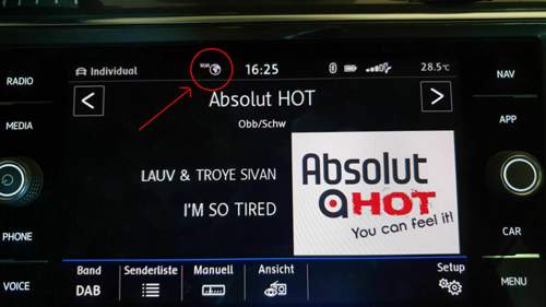

Bei meinem neuen Tiguan mit Discover Media habe ich von Anfang an das Car-Net Guide & Inform u. Security & Service plus erfolgreich aktiviert. Alles klappt nun seit 3 Wochen soweit einwandfrei. Ich habe die online Verkehrsdaten zur Verfügung, kann über die We Connect App den Fahrzeugstatus/Fahrzeuginformationen abfragen, die Parkposition anzeigen lassen, bekomme z.B. Benachrichtigung beim Überschreiten einer bestimmten Geschwindigkeit (nur mal testweise aktiviert), kann die Fahrdaten abrufen (z.B. letzte Fahrstrecke, Fahrzeit, Verbrauch) usw.

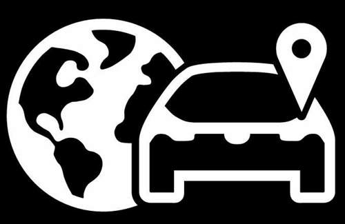

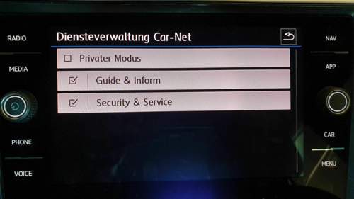

Obwohl alles prima funktioniert ist seit zwei Tagen oben in der Infotainmentanzeige ein Teil der Car Net online Statusanzeige verschwunden: das weiße Autosymbol vor der weißen Weltkugel, wie in Bild 02. Die weiße Weltkugel ist noch da. Habe das Infotainment bereits mehrfach resettet (rebootet) und auch die Car-Net Diensteverwaltung im IT mal auf privaten Modus und wieder zurück gesetzt. Hat bislang nichts gebracht. Nur die weiße Weltkugel wird angezeigt ohne dieses Autosymbol (Security & Service plus Trackingdienste). Zum Beweis, dass trotz fehlendem Symbol alle Car-Net Dienste incl. Security & Service plus funktionieren habe ich noch einige Fotos angehängt. 😉
Bevor ich jetzt die "Keule" heraushole und alles auf Werkseinstellung zurücksetze (möchte ich eigentlich vermeiden, vielleicht bringt das ja auch nichts) meine Frage, ob jemand schon einmal etwas ähnliches hatte und falls ja, konnte das "Problem" ohne Werkseinstellung bereinigt werden? Andererseits kann ich natürlich auch ohne die fehlende Anzeige leben, es funktioniert ja eigentlich alles. Ärgert mich nur, weil es ja die ersten drei Wochen richtig angezeigt wurde.

Das hatte ich auch. Rücksetzen hat leider nichts gebracht. Die Werkstatt war dann mit VW am Werk und hat die OCU neu gestartet. Auch ohne Ergebnis. Ein zeitgleicher Call beim CarNet-Support brachte die Lösung. Ohne weites Zutun war das Symbol wieder da. Vmtl. hat man hinter den Kulissen bzw. etwas verändert.
Bei mir war es auch lange weg. Hatte erst gedacht, dass das „abgeschafft“ wurde.
Das Symbol war bei mir auch Anfang August über eine Woche weg und dann einfach wieder da. Aber ich ärgere mich jetzt hier nicht mehr über das ganze Gedöns, da man mir ja hier mehrfach gesagt hat, mit SW ist das einfach so. Also freuen wir uns einfach über jeden Tag an dem alles geht, anstatt uns über die zu ärgern, an denen das Zeug wieder ganz oder teilweise ausfällt. Eine andere Strategie fällt mir hier nicht mehr ein.

Die Car-Net Kundenbetreuung hat sich gemeldet und wie ich befürchtet habe, schlägt man mir einen Reset des Infotainment auf Werkseinstellungen vor. 🙄
Nun, das werde ich erst einmal nicht machen. Soweit läuft ja alles, bis auf die Statusanzeige im IT. Vielleicht gibt es ja auch so etwas wie eine Selbstheilung. 😛

Diese Linien/Striche sind bei mir alle da, ist nicht das Problem. Und alle Security & Service Dienste funktionieren ja auch. Es fehlt bei der Car Net Statusanzeige oben im Infotainment lediglich dieses weiße Autosymbol vor der weißen Weltkugel.

.. ist seit zwei Tagen oben in der Infotainmentanzeige ein Teil der Car Net online Statusanzeige verschwunden: das weiße Autosymbol vor der weißen Weltkugel

War jetzt 3 Tage in Österreich unterwegs, heute nach Rückkehr aus AT ist die Anzeige wieder da. Vielleicht hat das Mobilfunk Roaming der OCU etwas resettet.
