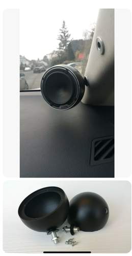

Das kriegt man mit einem DSP meistens wieder in Ordnung. Allerdings ist es immer von Vorteil, den Hoch- und Mitteltöner zum Fahrer auszurichten. Die Optik muss man aber mögen, den klanglichen Unterschied mit feinem Gehör wahrnehmen können, und am Ende auch das Geld für die nötigen Anpassungen übrig haben. A-Säule oder Spiegeldreieck sind grundsätzlich idealere Plätze als Armaturenbrett
Ich frage so blöd, weil ich etwas erstaunt / enttäuscht war, dass die HT so blöd verbaut sind.
Ich selber fahre keinen Ceed, soll aber bei Freunden wahrscheinlich die JBL Anlage im Proceed upgraden.
So Alu Kugeln waren auch mein erster Gedanke, bzw gibt es ja vorgefertigte Einsätze, die man in die A Säule integrieren kann... Muss man die A Säulen halt neu beziehen, falls die Einsätze passen ... Hab leider versäumt, zu gucken, wie die A Säulen beim Proceed aussehen.

Pods
Pods

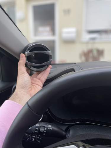

Ich selbst benutze Kugeln für die HTs und war am Überlegen, diese an die A-Säule zu setzen.
Habe die dann aber doch über die HT Abdeckung des AB gesetzt, da mir das an der A-Säule doch zu dick aufgetragen aussah oder mit anderen Worten meiner Meinung nach die Optik gestört hat.
Wenn ich mir aber deine Trümmer an der A-Säule vorstelle...
Zeig mal ein paar Bilder im eingebauten Zustand, evtl. ist es doch nicht so schlimm ?

Hatte jetzt auf ein paar Bilder mit den Pods spekuliert und eigentlich müssten dann auch die HTs an die A-Säule, sonst fühlt sich die eine Kugel pro Seite alleine gelassen ...
