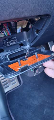

So..... habe fertig
Wie schon geschrieben, habe ich mich für den JBL Basspro sl2 für einbau unter dem Sitz entschieden.
Da unter den Sitzen jedoch ( für meinen Geschmack )
Zu wenig Platz ist , habe ich den Sub im Kofferraum rechts in die "kleinteile"- Mulde verbaut .
Passt super rein .

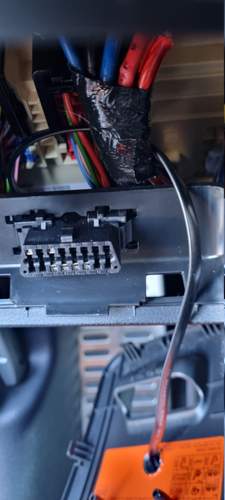

Stromversorgung habe ich vorne links am Sicherungskasten ( obd ) abgegriffen , da ist Batterie plus Leitung vorhanden .
Leitungen linke Seite unter der verkleidung nach hinten geführt..kein grosser Akt.
Masse direkt im Kofferraum genommen .
Original subanschluss vom OEM Verstärker abgegriffen ,high anschluss am Subpro ...
Ergebniss , gefühlte 15 bis 20% mehr Bass bei niedriger Lautstärke .Bin voll zufrieden ! Die kosten , 240€ für den Subpro 15 Euro für Sicherung und sonstig benötigte Kabel.
Sicher geht es auch billiger , aber ich wollte bei JBL bleiben . Für ca 70 Euro weniger gibt's auch den Subpro Nano , soll auch nicht schlecht sein .
Fazit: Wollte mein Auto nicht in eine "Disco" verwandeln , sondern ein wenig mehr Bass haben . Soll erfüllt .
Bilder folgen

Ich hoffe das die Reihenfolge stimmt .
1...hier gibt's Strom
2... mit plus Leitung gleich das Kabel Fb verlegen
3...Fb am Deckel angebracht
4... Sub einbau ort
5...signal vom OEM
Masse gibt viele Punkte in der Kofferraum Wanne

Boah...mein lieber Mann, was eine grobschlächtige Einheit.
Das Steuermodul hatte ich aber ins Handschuhfach verbannt, das sie ja voll nach 70er Jahre aus und passt da irgendwie nicht hin.
So oft verstellt man das doch nicht, hat man einmal die passende Einstellung gefunden.
