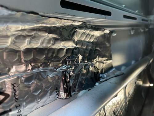

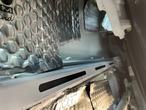

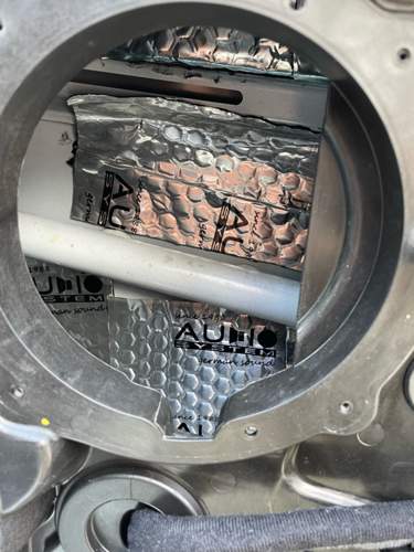

1. Trotz ordentlicher Dämmung mit Alubutyl, Neopren und Schaumstoff bekomme ich unter 70 Hz die Vibrationen und die damit verbundenen Geräusche nicht aus den vorderen Türen raus. Nach dem vierten Ein- und Ausbau der Türverkleidung musste ich mich geschlagen geben. Ich empfehle euch die Türverkleidung nach dem Dämmen einzubauen und auf die Schrauben und Abdeckungen erst mal zu verzichten. Probehören! Wenn noch was rappelt, könnt ihr die Verkleidung wieder abnehmen und nachbessern. Erst wenn ihr zufrieden seit oder aber nichts mehr hilft, die Schrauben und Abdeckungen wieder anbringen. Das spart euch wenigstens ein paar Minuten Zeit und schont das Material.
2. Übrigens ist beim Dämmen manchmal weniger besser als zu viel. Konzentriert euch auf die großen, ebenen Flächen und den Bereich um die Lautsprecher herum. Zu viel Dämmung oder Schaumstoff erschwert den Einbau der Verkleidung und sorgt ggfs. auch für mehr Kontaktflächen.

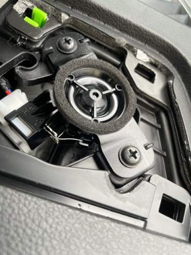

Unter der Abdeckung im Armaturenbrett befindet sich der Raum für den OEM Hochtöner. Dieser ist mit zwei Kreuzschrauben befestigt. Wer will, kann ja da mal reingucken. Die grünen Aufnahmehalter für diese Abdeckung gehen beim Abnehmen gerne mit raus. Bitte achtet darauf diese vor dem erneuten Einbau der Abdeckung zu entfernen und ins Armaturenbrett zu stecken. Ich habe auf dem Bild extra eine drin gelassen, damit ihr seht wie das auszusehen hat. Alle vier müssen im Armaturenbrett sein, bevor ihr die Abdeckung reindrückt!
Der Platz unter der Abdeckung reicht i.d.R. für alle 13 mm und 19 mm Hochtöner. Vielleicht auch für den einen oder anderen 25 mm Hochtöner. Ab 28 mm geht leider nichts mehr. Den besten Klang liefern Hochtöner mit 25 mm oder 28 mm Seidenkalotte und Koppelvolumen. Also muss man einen Kompromiss finden was einem am Ende wichtiger ist und sich für Optik oder Akustik entscheiden.

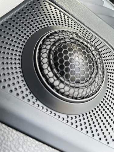

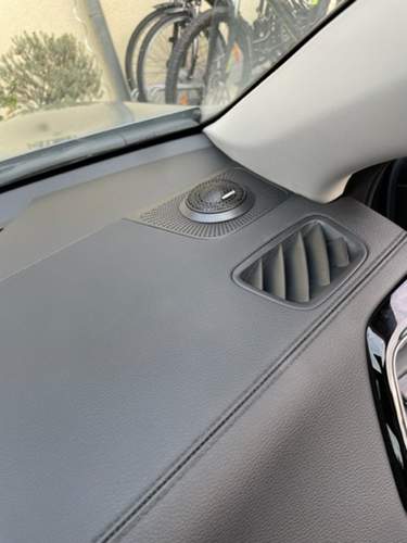

Ich selbst habe mich für die Hertz MP 28.3 entschieden, die leider nicht unter die Abdeckung passen, weder vom Durchmesser noch von der Bautiefe. Das Ergebnis seht ihr auf den anderen beiden Bildern. Ist zwar kein Hingucker, aber noch so dezent dass ich mich damit wohlfühle. Ihr könnt mir gerne eure Meinung dazu sagen.
OEM Hochtöner

Sieht doch gut aus mit den hochtönern. Hätte der Platz im spiegeldreieck nicht gereich und den einzuarbeiten? Und danke für das Foto mit den Schrauben. Werde heute mal zum Dr.Boom fahren und schauen was es für die hinteren Türen so gibt. Wieviel Ohm sollten die am besten haben? Auch 2Ohm?

So. Die vorderen Türen sind erledigt. Muss sagen das mit dem Dämmen hat ganz gut geklappt. Ich habe das Türmodul losgeschraubt und ausgegangen. Dadurch konnte ich mit dem Arm weit genug rein um die Türen zu 90 Prozent zu Dämmen. Leute mit dünneren armen bekommen vielleicht auch 100 Prozent hin (-;
