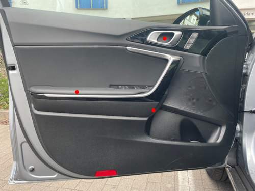

Ich habe gestern die linke vordere Türe gemacht. Leider hat mir die Zeit für die rechte Seite nicht mehr gelangt.
Mit der Türdämmung bin ich super klar gekommen. Anders als bei den hinteren Türen bin ich mit meinen schlanken Händen bis in die Ecken gekommen. Bei dem Adapterring für den Lautsprecher gab es keine Probleme. Allerdings hat hier der mitgelieferte Adapterstecker (Hyundai/Kia) nicht gepasst. Irgendwie war dieser ein paar Millimeter kleiner. Ansonsten noch die Info, dass vorne links die Kabelfarben grün + und orange - sind. Achtet bitte auch darauf, dass die Türverkleidung vorne drei Befestigungsschrauben hat. Wie hinten auch, aber zusätzlich ist noch eine weitere Schraube unterhalb der Armlehne die nicht übersehen werden sollte.

@sound-upgrade
Kannst du die stellen vielleicht mal markieren wo die Schrauben sind?
Kenne nur die am Tür öffner und am Griff wo die gummimatte ist. Danke

@targa3000 schrieb am 13. Juli 2022 um 14:51:33 Uhr:
@sound-upgrade
Klar!
Schrauben
