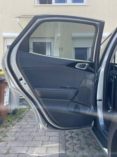

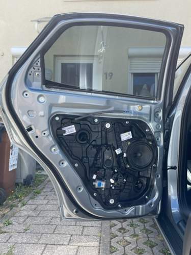

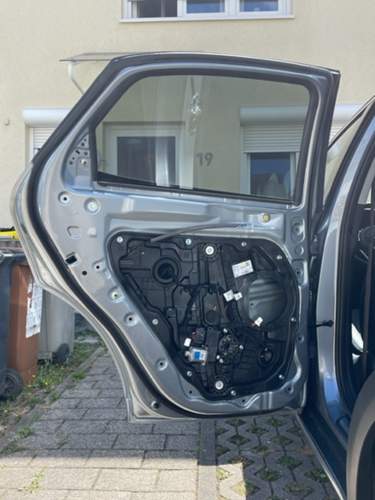

Hab´s am Wochenende endlich geschafft, mich um die beiden hinteren Türen zu kümmern. Hier die Bilder, die ich euch versprochen habe sowie ein paar Hinweise für diejenigen, die das nachmachen wollen:
1. Türverkleidungen abbauen. Entsprechende Anleitungen gibt´s im Internet.
2. Das schwarze Hintertürmodul wird zum Dämmen NICHT ausgebaut.
Die Dämmung mit Alubutyl erfolgt durch die Lautsprecheröffnung.
3. OEM Lautsprecher ausbauen.
4. Adapterringe einbauen. Man kann hierfür die Schrauben vom OEM Lautsprecher verwenden.
5. Kabel anpassen oder Adapter verwenden. Achtung Anschlussfarben sind verwirrend!
Hinten links: Schwarz +, Gelb - und hinten rechts: Braun + und weiß -.
Hab´s intuitiv erst andersherum gemacht und mir die Phase der Lautsprecher um 180° gedreht.
6. Türmodul, Lautsprecher und Türverkleidung mit Alubutyl und Schaumstoff dämmen.
7. Türverkleidung wieder einbauen.
Ohne Endstufe gleich ein krasser Unterschied zu hören. Viel mehr Bass, endlich auch Höhen und vor allem mehr Raumakustik durch den funktionierenden Rearfill.

Warum soll das türmodul nicht ausgebaut werden? Ohne ist doch mehr Platz. ????
@targa3000 schrieb am 11. Juli 2022 um 18:01:24 Uhr:
Hi
Ich wollte mich am Wochenende auch mal an die Anlage machen. Boxen und Dämmung ist bestellt.
Habe nur eine kleine Frage.
Das ist schon richtig: besser man baut das Türmodul aus, um das Türblech zu dämmen. Man hat mehr Platz und man kommt auch überall leichter dran. So zumindest die Theorie.
Allerdings: Zum Ausbau des Türmoduls muss außer der Türverkleidung auch die Scheibe raus!
D.h. Scheibe durch Betätigung des Fensterhebers absenken, bis die Scheibenbefestigungsschrauben im Schraubenloch sichtbar sind. Fensterhebermotor auf Servicestellung. Fensterbefestigungsschrauben lösen. Inneres Dichtungsprofil und Außendichtungsleisten ausbauen. Montagebohrung vom Vordertürmodul ausbauen. Scheibenglas vorsichtig nach links und rechts bewegen und nach oben herausnehmen. Türmodul entfernen. Einbau erfolgt in umgekehrter Reihenfolge. Anzugsdrehmoment für Scheibenbefestigung 8, dann 12 Nm.
Mehr kann ich für euch nicht tun,... mir selbst war das zu aufwendig und kompliziert. Und ihr könnt dann auch gleich ca. 1,5 Arbeitsstunden je Tür dazurechnen.
