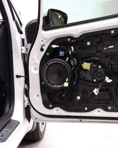

Mir ist gestern dazu noch eingefallen, dass ich davon ausgegangen bin, dass die max. Einbautiefe der Lautsprecher für alle Modelle bei knapp über 60 mm liegen dürfte. Dabei weiß ich das gar nicht genau! D.h. beim Austausch der Lautsprecher in den Türen bitte immer darauf achten, dass genug Platz zwischen der Lautsprecherrückseite und der Seitenscheibe ist und sich letztere problemlos hoch- und runterfahren lässt. Ich selbst baue die Lautsprecher in den Türen immer mit heruntergefahrenen Seitenscheiben ein, dadurch fallen Platzprobleme sofort auf.

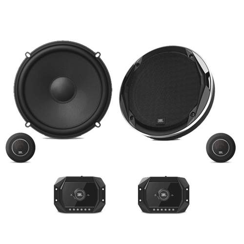

JBL GTO 600C und JBL GTO 629

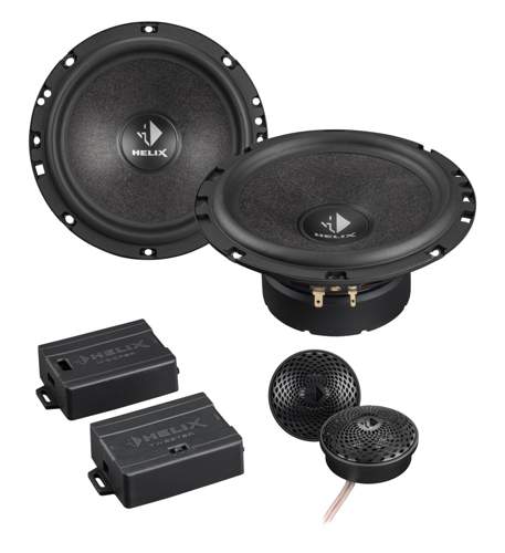

Helix S 62C.2 und Helix S 6X

Jbl gto 600c

Helix S 62C

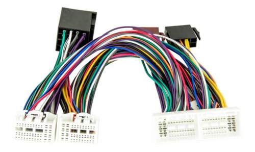

Direkt an der Head Unit mittels eines passenden Adapterkabels (KIA/Hyundai ab 2017 auf ISO). Hier findest du das Signal für alle vier Lautsprecher.
Du gehst also mit deiner Endstufe oder DSP-Prozessor zwischen Lautsprecherausgang der Head Unit und den Lautsprechern im Fahrzeug und kannst das Signal verstärken, verteilen oder verändern. Das nennt sich dann einschleifen, weil das Signal dann quasi eine Umleitung durchläuft.
Hinweis: Gilt nur für Fahrzeuge ohne JBL Soundsystem!
Das Signal für Fahrzeuge mit JBL Soundsystem wird direkt am JBL Verstärker unter dem Beifahrersitz abgegriffen.
Adapterkabel

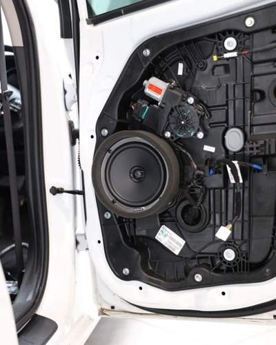

Ebenfalls endgültig entschieden sind die Hertz MPX 165 PRO in den hinteren Türen, die künftig nur als Rearfill aushelfen sollen. Ob vorne die Hertz MP 165.3 PRO (4 Ohm) oder doch die Hertz MP 165P.3 PRO (3 Ohm) für Musik sorgen werden teile ich euch in kürze mit - und natürlich auch die Begründung dazu.

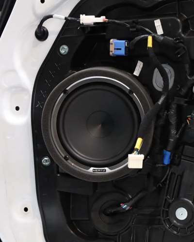

Langer Rede kurzer Sinn, auf jeden Fall gibt es keine Probleme mit der Einbautiefe dieser Lautsprecher! Sie passen definitiv mit den entsprechenden Adapterringen in die vorderen und hinteren Fahrzeugtüren, wie die angehängten Bilder euch zeigen. Wer dem also nacheifern will, hat diesbezüglich auch nichts zu befürchten.
Bildnachweis (c) CEN Automotive/Hertz Audio im Kia Ceed 2017
Ceed Front mit Herz MP 165.3 Pro
MP 165.3 Pro Detailbild
Heck mit Herz MPX 165.3 Pro
