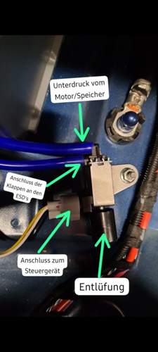

Ich würde hier nochmal einhaken. Ich habe exakt das selbe Problem. Meine Anlage funktioniert auch umgekehrt. Wenn ich auf der Fernbedienung "Open" drücke, gehen die klappen zu. Bei Cruise und Sport sind die klappen vor dem Eingestellten Stauddruck (150/80mBar) offen. Wie kann man das Steuergerät umkehren (CES-3). Das Unterdruckventil ist im Unbeschalteten Zustand geschlossen, also muss zum schließen der Klappen das Steuergerät das Ventil mit 12V beschalten, gehört das überhaupt so? Wenn ich die Schläuche am Ventil tausche zieht er permanent Luft über die Entlüftung.
@--Michl-- schrieb am 3. August 2023 um 13:24:09 Uhr:
Das ist dann definitiv falsch. Dauerhaft darf keine Luft gezogen werden.
Ich vermute, dass die Leitung zum Unterdruckspeicher auf dem falschen Anschluss am Ventil steckt. Stecke die Leitung vom Unterdruckspeicher auf den freien Anschluss (kehrt die Ventillogik um) und lass den Schlauch zu den Klappen so wie ursprünglich. Der Schlauch zu den Klappen muss richtig sein da sie sonst überhaupt nicht schalten würden.
Ventil spannungsfrei: Ventil verbindet Unterdruckspeicher mit Klappen -> Klappen geschlossen
Ventil mit 12V: Ventil verbindet Umgebungsdruck mit Klappen -> Klappen offen
@Josh schrieb am 3. August 2023 um 17:24:30 Uhr:
Hab die hier mal ein Bild mit dem Ventil gemacht. So ist es bisher. Tausche ich den Anschluss von Motor/Speicher mit Anschluss Klappen der ESD's zieht es Lüfter über den Entlüftungsanschluss. Die beiden Kabel die zum Steuergerät gehen, habe ich noch nicht getauscht, aber meines Wissens nach ist es egal wie rum die angeschlossen werden, da ja nur eine Spule angezogen wird, oder liege ich hier falsch?
Du meintest, ich soll den Schlauch von Speicher/Motor auf die Entlüftung stecken?
@--Michl-- schrieb am 3. August 2023 um 20:50:42 Uhr:
Die Kabel sind egal.
Ja, tausche Schlauch von Speicher/Motor und Entlüftung.
Hab ich heute gemacht. Dann funktioniert die Steuerung. Aber es wird permanent Luft über den offenen Eingang gezogen. Meiner Meinung nach brauche ich ein Schließer Magnetventil.
Wie ist es denn original? Ein Öffner oder ein Schließer ventil?
Original (mit CES2 Steuergerät) ist es ein Umschalter, welcher jeweils 2 Anschlüsse verbindet.
Es wäre hilfreich wenn du dein Ventil ausbaust und prüfst welche Anschlüsse ohne/mt 12V verbunden sind. Es sollten niemals alle 3 Anschlüsse geöffnet oder geschlossen sein.
