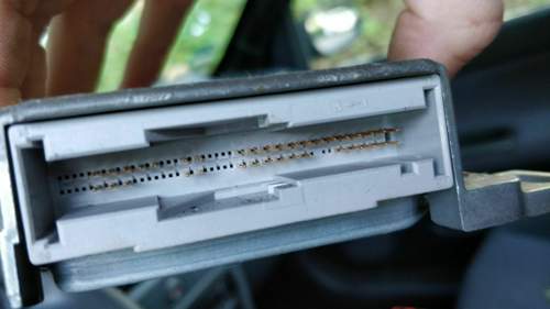

Die letzten Monate habe ich meinen Clio 2 langsam aber sicher fit für die HU gemacht. Nach neuen Querlenkern, einer Antriebswelle, Bremsschläuchen und ein bisschen Kleinkram ist nun noch die leuchtende Airbaglampe übrig geblieben.
Die Stecker zu den Gurtstraffern hatte ich auf Verdacht bereits herausgetrennt und verlötet. Die Lampe blieb an und nachdem ich nun in der Berufsschule die Gelegenheit zum Auslesen hatte, stellte sich heraus, dass der Fehler leider die Bus-Kommunikation betrifft (Bild). Nach dem Rauslöschen ist der Fehler direkt wieder vorhanden.
Mit ein bisschen Recherche bin ich auf einen losen Stecker am Lenkrad sowie die äußerst intelligente Platzierung des Steuergeräts (oxidierter Pin durch Getränke) als mögliche Ursachen gestoßen.
Nun was soll ich sagen:
-Der Stecker war fest, trotzdem nochmal raus und wieder rein
-Die Pins des Steuergeräts sehen Fabrikneu aus (Bild)
-Soweit ersichtlich sind auch die Pins im Stecker völlig in Ordnung (scheiß Stelle, knappe Kabelbemessung. Lässt sich schwer erkennen)
Falls die Lampe nach Wiedereinbau und Anklemmen der Batterie immernoch an ist, wovon ich leider ausgehe:
Kennt einer von euch noch andere Ursachen, bevor ich das Steuergerät tausche?
Vielen Dank für eure Mithilfe!

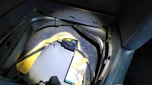

Am Metallhalter des Steuergeräts befindet sich ein fertig bepinnter Stecker, dem bei mir die zweite Hälfte fehlt.
Muss das so? (Bild)

Versuche mal bei abgeklemmten Stecker die Pins am Steuergerät für CAN mit dem Ohmmeter zu messen. Da sollten 120 Ohm messbar sein. Sind zwischen CAN H und CAN L am Steuergerät bei abgeklemmten Stecker keine 120 Ohm messbar (+/- so 5 Ohm) dann sind die Abschlusswiederstände im Eimer. Das löst im CAN Netz einiges an Fehlern aus.

Okay, dann werde ich mich jetzt einfach mal ans messen machen.
Ich denke am einfachsten ist es für mich dann erstmal am OBD zu messen, wenn dort dann keine ~60 Ohm anliegen forsche ich am Steuergerät selbst weiter.
Hast du zufällig noch irgendeine Ahnung, ob der Stecker am Halter bei mir nur standartmäßig immer verlegt wurde aber eine Sonderausstattung oder so versorgt? Sieht schon sehr komisch aus wenn man das so findet...

Am OBD-Stecker gemessen 64,1 Ohm.
Ist aus meiner Sicht noch im Rahmen.
Danach habe ich das Steuergerät wieder korrekt platziert, Batterie angeschlossen und Auto gestartet.
Die Airbaglampe ist immernoch an.
Aber bei dem Fehlercode kann es doch trotz korrektem Widerstand eigentlich nur auf einen Fehler im Steuergerät hinauslaufen oder?
Du meinst den schwarzen Würfelstecker auf einem deiner Bilder ?
Das ist für Zusatzausstattung. Keine Ahnung was in deinem Clio so alles verbaut ist.
Ich weis das es unter der Mittelkonsole auch bei Megane oder Laguna diesen Stecker gibt und da gehen dann so Sachen wie zusätzliche Steckdose, Audiobox oder Schalter für Tempomaten etc. drauf.
Je nach Ausstattung halt.
Es wird halt immer der Standart Kabelstrang eingebaut der für alle Fahrzeuge der Baureihe hergestellt wird.
Da sind noch einige Stecker mehr die nicht belegt sind. Am Heizungsgehäuse dürften z.B. auch Stecker für Klimaautomatik sein die nicht genutzt werden bei einer manuellen Klima.
