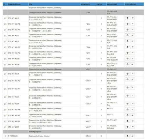

Die Liste https://www.a4-freunde.com/showwiki.php?... umfasst offensichtlich nicht alle mittlerweile verfügbaren Indexe.
Kann jemand zum Index AF, sprich eine Aussage zu MOST / extendet CAN machen?
8R0 907 468 AF
Wie sind die Bemerkungen aus dem angehängten Bild zu verstehen? CAN = extended CAN + MOST, MOST = nur MOST?
Danke Euch!
Can-gateways
@derJO schrieb am 4. August 2017 um 12:36:17 Uhr:
Ich würde sagen beides ja.
