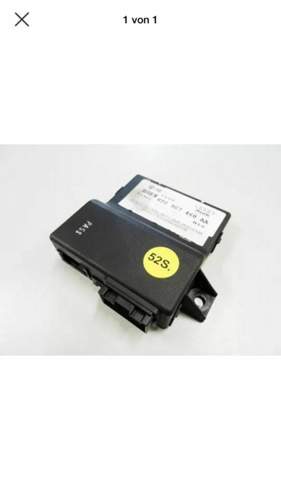

was hat es eigentlich mit STG. auf sich die solche Aufkleber drauf haben ?
Original ist ja alles aufgedruckt,
siehe Bild
LG.
Wurden halt noch direkt bei Audi/VW auf einen höheren Softwarestand geflasht, als der, der draufgedruckt ist.
Audi/VW nennen das dann "Softwaretankstelle"
