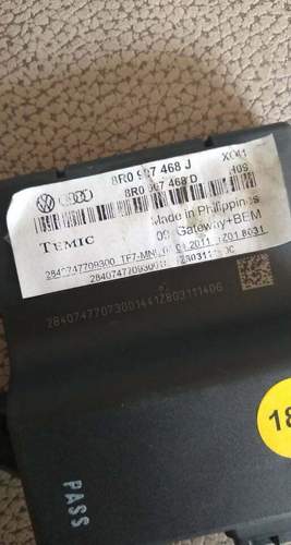

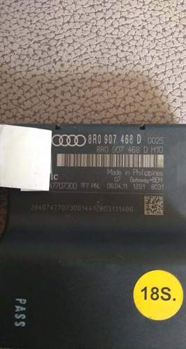

ich habe glaube auch ein Vorserien Can Gateway erwischt (siehe Bilder)
Da das Risiko zu hoch ist das es nach dem Komponentenschutz entfernen nicht richtig in meinem A5 FL funktioniert, würde ich ein High Version suchen.
Verbauen will ich erstmal den Lane Assist und später eventuell das ACC.
Bild-1
Bild-2
Ja evtl ist ein flash auf eine Serien version möglich ?

Ja kann sein, habe aber niemand dafür. Ich weiss auch nicht ob ich es mal versuchen soll alles so zu Codieren wie auf meinem Original Steuergerät und dann halt den Kompo entfernen.
flashen versuchen.eprom is der kompo drinn.versuch den eprom umzulöten.

wird funktionieren sofern das teil nicht gesperrt ist

Wenn das Teil von Audi nicht gesperrt ist, meinst du wird es in meinem Auto ohne probleme laufen?
Habe es von einem "Verwerter" aus ebay mit Rechnung...
Habe es schon an meinem Auto mal angesteckt und Grob die Verbauliste angepasst, jedoch die Codierungen noch nicht.
Und Komponentenschutz den bekommste ja so nicht runter
das sagt nichts über die freischaltung vom kompo schutz aus.
Ja den Komponentenschutz würde ich bei Audi machen lassen bzw. versuchen das es nicht gesperrt ist. Leider gibt es soweit ich weiss niemand bei mir in der nähe der das noch machen kann.
Wenn es bei Audi nicht geht muss ich mich nach einem neuen GW umsehen, leider zur Zeit echt wenige auf dem Markt.
