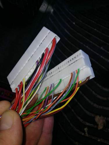

bin leider doch auf ein Problem gestossen. Hat jemand zufällig ein Pinout für die Kabelbelegung??
Möchte ja jetzt nicht einfach auf gut glück da ran gehen.

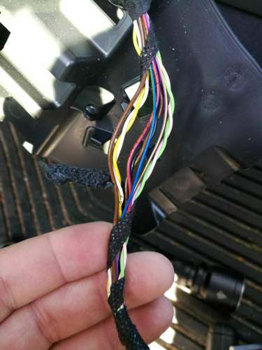

CAN-Bus ist immer orange...orange-braun ist CAN-low

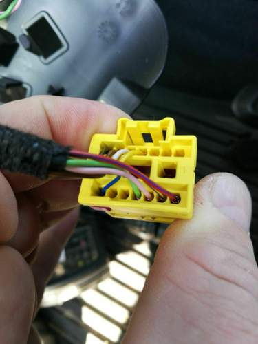

Dann ist heir kein CAN-Low bei oder sehe ich das falsch?? Weil ist ja kein Orange zu sehen
Du hast es erfasst.

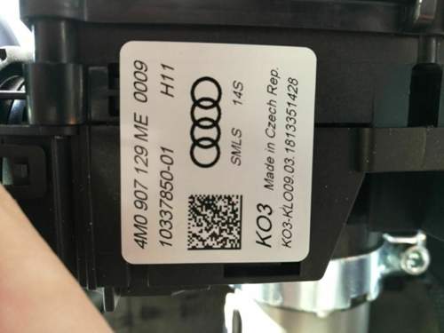

Wo bist Du denn da überhaupt ran gegangen? Gelber Stecker ist immer verdächtig und da sollte man besser die Finger von lassen! (Airbag) Am Lenksäulenstg gibt's keinen CAN, nur FlexRay!

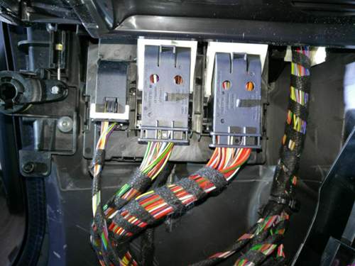

Wenn dann such z.B. am Bordnetzsteuergerät unterm Lenkrad/Fahrerfußraum oder Gateway unterm Rücksitz
Ja das ist es gewesen. Airbag 🙁
Musste eben denn Rechner anschmeissen und Fehler löschen ??
Ich glaube ich bin aus der Materie zu lange raus. Habe mal unten alles abgeschraubt (Fahrer Fussraum) und mal geschaut ob ich da was sehe. Bis auf ein Ballsaal an Platz und links bei der A-Seule unterhalb einen Kabelstrang. Sonnst war da nichts zu sehen so auf denn ersten Blick.
Denke ich werde mal zu meiner Haus und Hof Werkstatt fahren und die das mal einbauen lassen, es sei denn ihr /du @spuerer hast noch eine Idee.

@Faxe...
T73b (schwarzer Stecker), Pin 40 grün (high), Pin 41 orange/braun(low) am BCM1 oberhalb der Fußstütze an der A-Säule...
@spuerer
