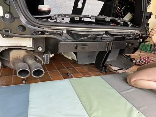

Hallo Leute
Die Anhängerkupplung ist bestellt und habe soweit alles bereit für die Montage die ja grundsätzlich sehr einfach erklährt ist.

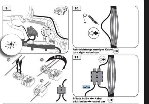

Was mich zur Frage bringt ist das CAN und das STOP Kabel. Das CAN und das Stopkabel ist ja im F11er im Kofferaum verfügbar wodruch ich mich frage,
- Wieso muss ich das Stop Kabel höhe Hintertür im Kabelstrang anhängen und nicht gleich im Kofferaum?

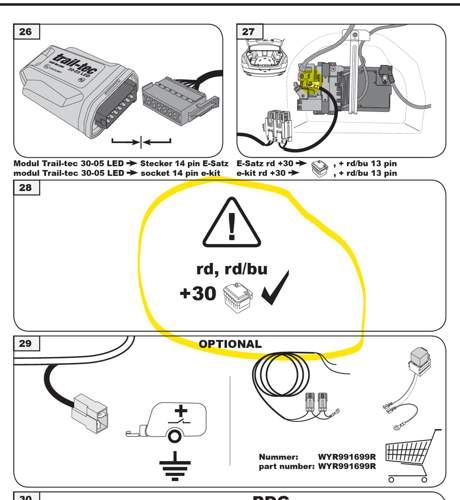

Im Anhang sind zwei seiten betreffend den Optionen. 1-3 CAN
Gibt es da eine Erklährung dazu, denn es macht ja keinen Sinn Option3 und Option2 zu nehmen wenn Option1 alles einfach und ohne was zu programieren funktioniert?
Gruss
Sven,

Je nach Ausstattung gibts im Kofferraum kein Can-Bus. Oder nicht den richtigen. Daher die Optionen.
Wo das Bremslicht abgegriffen wird ist auch egal.
Btw: am besten nicht die mitgelieferten Schneid-Klemm Verbinder nutzen.

Bei CAN-BUS ist es völlig egal, wo das Steuergerät eingebunden wird.
Es wird mit auf die Leitung aufgelegt und hört die ganze Zeit mit. Wenn ein entsprechendes Signal empfangen wird, reagiert das Steuergerät und schaltet ein, aus, whatever.
Um bei deinem Anhängersteuergerät zu bleiben:
Es schaltet, egal wo es den CAN-BUS herbekommt, immer das PDC aus, sofern die Funktion im Steuergerät hinterlegt ist.

Stand bisher bei sämtlichen Fahrzeugen drin, wo ich umgebaut habe. Die Hersteller gehen immer davon aus, das es verschiedene Konfiguration gibt, wo nicht unbedingt z.B der CAN-BUS hinten liegt. Vorne am OBD liegt dieser aber immer an, somit der Verweis darauf oder auf den Sicherungskasten, dort liegt er auch oft an und wenn es nur eine Weiche/ein Abzweig ist.
Wichtig ist nur, das CAN-High und CAN-Low exakt angeschlossen werden, ansonsten bekommt man viele tolle Meldungen

Den Can1 hast Du hinten, wenn die Ausstattung es vorgibt. Das HKFM (Heckklappe Modul sitzt zum Beispiel am.Can1). Es ist aber nun mal so, dass nicht jedes Fahrzeug so etwas hat und sei es nur, weil der Käufer/Vorbesitzer bei den Sonderausstattungen halt weniger Kreuze gemacht hat.
Das hast Du bei allen Fahrzeugen. Beispiel Rückfahrkamera im Mini. Die kommt an Can3 Terminator im Kofferraum. Den haben geschätzte 60-70% aller Fahrzeuge aber nicht, ergo darfst Du nach vorne verlegen.
Oder Du machst es wie eine BMW Werkstatt etwas weiter weg und legst es an den Can2 Terminator und wunderst Dich, dass nichts läuft und alles ausfällt. Kabelfarben sind ja auch so etwas von egal. 🙂

Das PDF ist etwas missverständlich.
Die Optionen 1 + 2 auf der ersten Seiten haben absolut nichts mit den Optionen 1-3 auf der letzten Seite zu tun. Beides ist unabhängig voneinander zu verstehen.
1. Seite: 2 Möglichkeiten für den CAN-Abgriff
letzte Seite: 3 Optionen für das PDC:
a) Kein PDC verbaut
b) PDC manuell abschalten
c) Fahrzeug entsprechend codieren lassen.
Mit ganz viel Glück schaltet dein PDC bereits automatisch ab; darauf sollte man sich aber nicht verlassen. Willst du es dan automatisch brauchst einen Codierer, oder du lässt bei BMW den Ausstattungscode in deinen Fahrauftrag hinterlegen.
