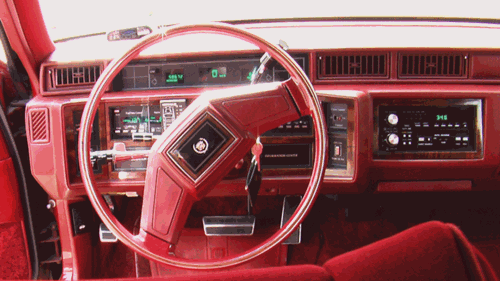

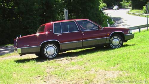

Ich hatte einen 89er mit 4,5 L. Das schönste Auto welches ich jemals besesen habe. Ich muss sagen dass ich das Auto mit seinem eckigen Äußeren auch nach wie vor sehr hübsch finde, auch wenn es nicht aus den 70ern kommt. Ich will ja nicht angeben, aber mit Tempomat nach Dänemark hoch, hat der nur 7,5 L verbraucht. Maximal waren es wohl so 14L, aber das wollte ich natürlich nicht wahr haben. Verkauft habe ich den Wagen schließlich weil mir die Steuern zu teuer wurden und einiges an Reparaturen anlag das ich mir gerade nicht leisten konnte. Der Wagen läuft jetzt übrigens in Göteborg.
Original geschrieben von spechti
hi, habe den 4,5 l sedan de ville mit zentraleinspritzung, nicht tbi.
TBI und Zentraleinspritzung sind das gleiche.
stimmt, die späteren modelle ab 1990 (4.5 und 4.9) haben sequentielle multi-port fuel einspritzung, bei mir (1989) ist das eine ganz einfache zentrale. die multi-port modelle haben mehr leistung und sollen wohl auch etwas weniger verbrauchen......
ich versuchs auch mal mit einem bild
Imga0474
Imga0263
@ hardo - sieht gut aus in rotmetallic - meiner in grau ist da eher ein bisschen nüchtern. allerdings innen rot ist schon ein bisschen gewöhnungsbedürftig :-) ja und er hat auf jeden fall das amifeeling der ende 70 bis 80er jahre wagen. das gefällt mir auch so daran. ich hatte mal einen 78er caprice (mit weinroter velourausstattung übrigens :-)) an den mich der cadi sehr erinnert. leider werden solche autos heute nicht mehr gebaut. besonders dass er keine mittelkonssole hat macht ihn äußerst geräumig und gemütlich.
