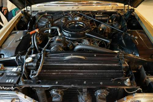

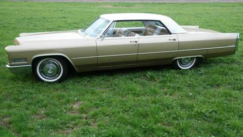

Liebe Foristi,
Der auf dem Bild gezeigte Cadillac Sedan DeVille Bj 1966 FIN B6282558 läuft mit dem 429CID Motor mit 7,0l Hubraum (6.961ccm) und bringt 193kw/4200 U/min Leistung.
Ich fahre ihn nun seit 6 Jahren mit grossem Vergnügen.
Vor 3 Wochen habe ich ihn aus dem Winterschlaf geweckt und mir fallen 2 Dinge auf:
1.Unmittelbar nach dem Anlassen klappern die Ventile deutlich vernehmbar.Das war schon immer ein wenig der Fall, aber das Klappergeräusch der Ventile ist lauter geworden. Bei warmem Motor wird das Geräusch leiser und verschwindet dann fast ganz
2.Wenn ich die volle Leistung abrufe, also etwa beim Fahren bergauf wird das Ventilklappern wieder lauter, je mehr Leistungsabruf, desto lauter das Klappern der Ventile. Bei besonders hohem Leistungsabruf , etwa Beschleunigen beim Bergauffahren kommt zu dem Ventilklappern noch ein Klingeln des Motors hinzu.
Leistungsmängel fallen mir nicht auf.
Ich fahre das Liqui Moli Classic 20W-50 Motoröl und tanke Shell RACING SUPER mit 100 Oktan und gebe LIQUI MOLI flüssigen Bleiersatz dazu.
Jetzt dazu meine Fragen:
Muss ich die Ventile neu einstellen lassen? Gibt es dazu irgendwo eine Anleitung oder kann mir das einer erklären?
Mache ich mit dem Öl oder dem Sprit etwas falsch?
Hier gibt es doch sicher ein paar Experten, die sich auskennen.
Gruß Uli

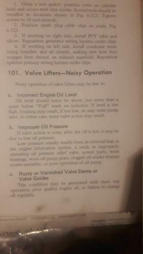

@ Manta Omega: Was willste denn bei Hydrostößeln einstellen ? Da simd doch schon seit Jahrzehnten keine Stellschrauben mehr in den Kipphebeln. Man kann allenfalls die Lifter rausnehmen, zerlegen und reinigen. Das geht besonders gut mit einer geschlitzten Holz-Wäscheklammer aus Omas Zeiten.
Mir war nicht bekannt das der 66er schon Hydros hatte.
Das sagt das Handbuch zu geräuschvollen Hydros:

Hydraulische Ventilspiel-Ausgleichelemente. So heissen sie und das sagt alles. Wenn sie Geräusche machen, ist der Verschleiss so weit gediehen, dass sie am Ende des Einstellbereiches sind. Egal ob Nockenwelle, Kipphebel oder sonstwas. Reparatur heisst hier immer zerlegen, ausmessen, erneuern. Mit Einstellen wirst nur kurzfristig Erfolg haben. Wen nur einer klappert, könnte er innerlich verschmutzt sein, muss aber die Spinne runter zum Ausbau. Wenn mehrere klappern/tickern, ist entweder falsches Öl drinnen oder der Öldruck zu niedrig.
ABER: der Öldruck ist kalt höher als warm, also wenn das tickern leiser wird bei warmem Motor, liegt es NICHT am Öldruck.
10W30 hat es 66 noch gar nicht gegeben, weder die mineralische noch die vollsynthetische Variante, weil es weiter oben angesprochen wurde.
Einfüllen was vorgeschrieben ist: Minimalanforderung SE. Gibt es heute nicht mehr, aber alles was über SG oder SH ist, hat zuwenig Zink/Phosphor und genau damit kommen solche Probleme bei nicht gehärteten Nockenwellen. Details gerne per PN.
