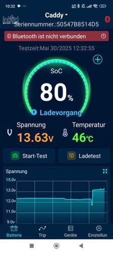

Das VW Batteriemanagement ist selbst bei meinen Diesel Caddy an die EU Vorgaben mit den CO2 Tricksereien angepasst.
Der Akku wird nie richtig voll geladen sondern so gefühlt bei 50 Prozent Kapazität gehalten. Für Camping Verwendungen leider unbrauchbar.
Anbei ein Foto meines Akku-Wächters.
LG Austrofred
Ladezustand-caddy

Zitat:@Austrofred schrieb am 9. Juli 2025 um 10:46:01 Uhr:
Das VW Batteriemanagement ist selbst bei meinen Diesel Caddy an die EU Vorgaben mit den CO2 Tricksereien angepasst. Der Akku wird nie richtig voll geladen sondern so gefühlt bei 50 Prozent Kapazität gehalten. Für Camping Verwendungen leider unbrauchbar.Anbei ein Foto meines Akku-Wächters.LG Austrofred
Das Teil habe Ick mir letztens auch zugelegt. Einfache Montage und liefert zuverlässig die Daten aufs Handy.
Interessant war…250 km nach Berlin. Hinfahrt bis 89% geladen, alles ok.
Rückfahrt…angekommen mit 68% über die komplette Fahrt. Da wundert mich nichts mehr
@ickes schrieb am 10. Juli 2025 um 11:51:08 Uhr:
Seh ich das richtig , dass der Wächter kein Ladegerät ersetzt.. und die modernen Lade-Geräte leisten das so nebenbei.
