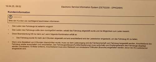

Ich hatte jetzt auch das Problem, dass der Wagen komplett tot war.
Die Werkstatt hat mir mitgeteilt, dass es sich um ein bekanntes Problem handele, bei dem, wenn das Fahrzeug zu lange an der Wallbox/Ladestation bleibe, die 12V Batterie leergesogen wird. Das soll bald durch ein Softwarupdate behoben werden. Ich erhalte dazu wohl auch noch ein Lademerkblatt, wenn ich den Wagen nachher abhole...
Wr heute beim Händler.
Neuigkeiten von VW zu dem Thema.
Siehe Anhang.
Es soll in Q2/25 dazu ein Softwareupdate geben.
Bild #211476662
Mein Fahrzeug ( mit Feldmaßnahme 90PV ) war nach 2 tägiger Standzeit beim Händler betroffen. Da staunte der Serviceleiter nicht schlecht.
