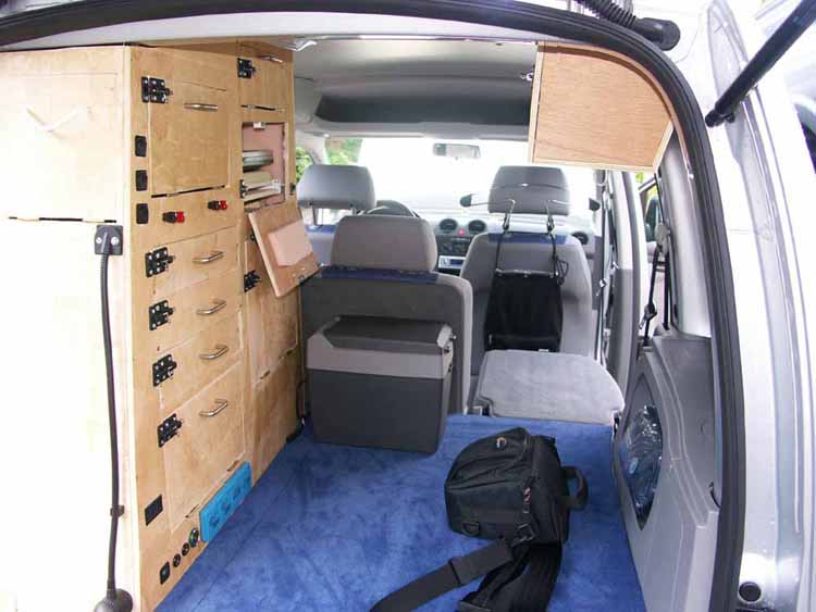

habe schon mehre ausgebaut beste isolierung ist schaumgummi lässt sich mit brotmesser zuschneiden.leisten für innenverkleidung (sperrholz 3-4mm) mit silikon an blech ankleben aber berücksichtige wo fenster eingebaut werden sollen must du einen rahmen aus holz kleben wo fenster reinpasst.auch an bodenisolierung denken kalte füsse sind grausamm
Bild vom letzten Ausbau
Mein erster Ur-Hugo
momentan bin ich auch mit dem Ausbau des Caddy Kasten beschäftigt... Vorerst habe ich mir die hinteren Seiten, welche recht "nackig" erschienen, verkleidet. Bestehend aus Sperrholz, Plexiglas und leuchtstarken LED's, ist der Innenraum schon recht "stylisch" geworden. LED's haben einen so geringen Verbrauch, die können die ganze Nacht über laufen und der Wagen springt morgens trotzdem an... Da ich selber Radsport betreibe, fiel die Wahl für den Kastenwagen nicht schwer. Das Rad samt Ausrüstung geht super rein. Schlafen ist mit vorgeschobenen Beifahrersitz auch kein Problem. Wohl etwas altersbedingt und durch die Musikrichtung bestimmt, steht hinter dem Fahrersitz ein Ground Pounder Woofer von Crunch mit einer RMS Leistung von 300W, was mehr als genug für das Auto ist! Auch werde ich in den kommenden 2 Monaten das Lautsprechersystem in den Türen sowie im A-Brett verbessern. (Dank der Ausbauanleitung der Türverkleidungen vom Türleuchten-Thread, stellt dies wohl auch kein Problem mehr da.) Die Türen, sowie Aussparungen des Laderaums werde ich mit Antidröhnmatten aus Bitumen (siehe Ebay) auskleiden, um mehr Ruhe und weniger Brummen und Vibrieren ins Fahrzeug zu bringen. Die aktuelle Wandverkleidung war sozusagen ein Prototyp und wird durch eine noch bessere und geformte Verkleidung ersetzt... Eventuell sogar mit Bildschirm um Abends noch mal ne DVD vor dem Schlafen auf dem Campingplatz zu schauen...
Wenn Ihr bessere Vorschläge oder Ideen bezüglich der Antidröhnmatten habt, oder allgemein Tipps oder Fragen zu meinen Vorhaben habt, dann postet Sie doch bitte! Ich würde mich sehr freuen.
Ansonsten allen ein guten Rutsch!
Anbei noch ein Foto um eine Vorstellung zu bekommen:
(sorry für die Qualli, ist nur ein Handyfoto gewesen...)
Innenraum:
Mit Sternenhimmel und einer ausgebauten Trennwand um schlafen zu können... (Sitzt vor, dann ist die Liegewiese lange genug.)
