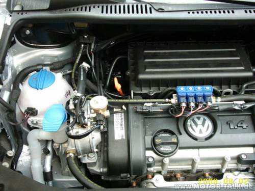

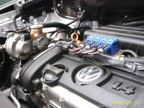

hattest du irgendwo Bilder von deinem Gaseinbau eingestellt?
Marttok
Moin Marttock
Fotos geistern irgendwo im Forum rum.
Hier ein paar Auszüge.
Viktor

Moin Viktor,
sieht Prima aus =))

Hallo Marttok
Wie sieht es bei dir unter der Motorhaube aus.
Sind deine Probleme mit der Gasanlage schon beseitigt?
Viktor

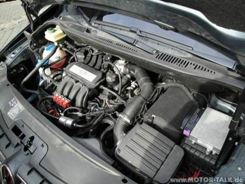

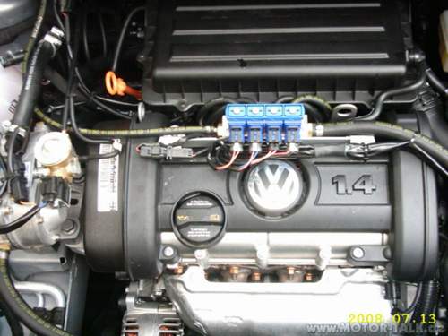

Naja bis jetzt hatte ich keine Probleme mehr mit der MKL... Läuft auch ohne ruckeln u.s.w
Anbei ein paar Bilder der Gasanlege
anbei teil zwei der bilder
