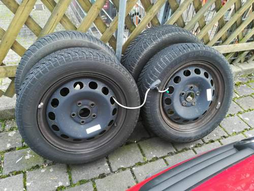

Ich kann nur mit einem Satz Winterreifen auf Stahlfelge dienen. Zu sehen bei Kleinanzeigen.
Satz Winterreifen
