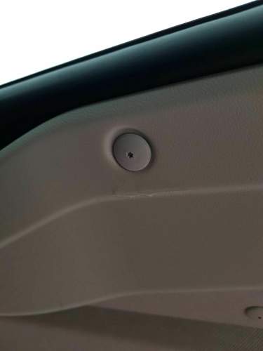

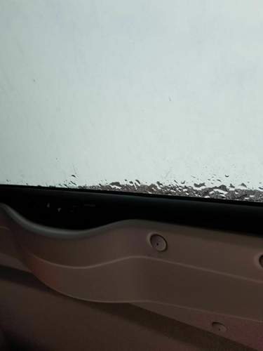

bei unserem Caddy ist das originale Webasto-Schiebedach undicht. Hat jemand Erfahrungen, wo man die Eintrittsstelle am ehesten findet?

Da gibt es mWn keine Schläuche.
Die Dächer werden im Sonderwagenbau in Poznan stumpf ins Blech geschnitten und dann eingesetzt, wie bei nachgerüsteten Hubdächern üblich. Das Problem sind die Sicken im Dach. Da hapert es oft an der Dichtigkeit mit der Zeit. Entsprechende Erfahrungen dazu finden sich hier im Forum.

Ich habe zwar im Caddy kein Schiebedach... aber wahrscheinlich ist's das übliche Problem: die dünnen Entwässerungsschläuche, die meist durch die A-Säulen bis in die vorderen Radhäuser gehen, könnten dicht/zugesetzt sein... so kann's Wasser nicht abfließen...sammelt sich im Dichtungsbereich...und drückt irgendwann nach innen...
Einfach mal suchen und mit 'ner Nylonschnur, Angelsehne o.ä. durchstoßen...

Das mit den Abläufen war auch meine erste Vermutung, allerdings ist die Dichtung trocken. Das Wasser scheint den gewohnten Ablauf zu nehmen.
Habe die innere Blende abgebaut, die auf den Fotos zu sehen ist. Die war vorn innen nass. Aber drum herum alles trocken, auch der Himmel. Darunter befindet sich eine weitere, von 4 Schrauben gehaltene Blende, die sich auch nach dem lösen der Schrauben nicht entfernen lässt. Ich würde sagen, durch eines der Löcher, welches ins Dach geht, tritt das Wasser ein.
Die Sicken, wie von @PIPD black vermutet, könnten in der Tat das Problem sein.

Meine Frau meinte, dass die beiden vorderen Schrauben nass waren und es beim Fahren getropft hat.
