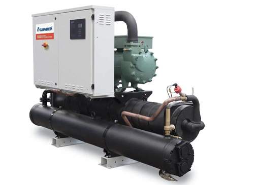

Im Anhang findet sich mein ehemaliges "Hobby"
Kaltwassersatz
