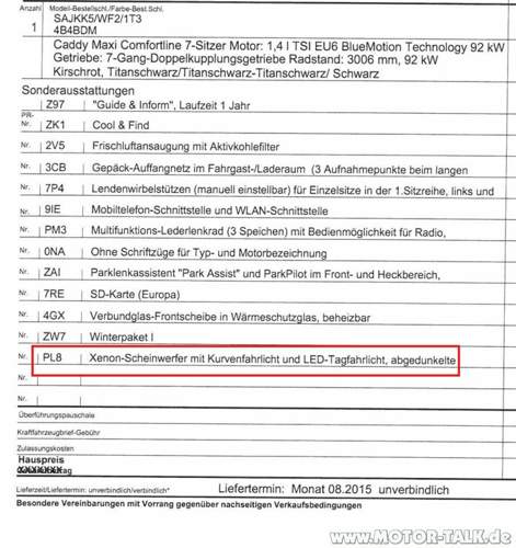

@Chris7813 schrieb am 8. Juni 2016 um 12:13:26 Uhr:
Hallo. Was genau ist denn nun Kurvenlicht? So steht es in der Bestellung unseres neuen C4 beim Xenon dabei. ??
Ich würde da schon denken, dass es mit in die Kurve leuchtet. Oder nicht?
Stand bei mir genau so auch drin. Hat er aber definitiv nicht...
Licht
Dann hat das einer in der Bestellmaske einfach mal nicht abgeändert bzw. angepasst...
Also dann mach Dir mal keine Hoffung... Das neue Xenon leutet also doch nur stupf gerade aus...

Das ist ein Re-Import aus Dänemark. Ich denke aber auch, dass es falsch benannt ist, denn auch im dänischen Prospekt ist keine Rede von Kurvenlicht. Ich freue mich trotzdem aufs erste Xenonlicht. Und da mir nur der Vergleich zu H7 Halogen bleibt, hoffe ich, dass mir ein Licht auf geht 🙂
Laut Vermittler noch 12 Wochen Wartezeit...
@OrangeFamily schrieb am 8. Juni 2016 um 12:41:23 Uhr:
@Chris7813
Steht da Kurvenlicht oder Abbiegelicht?
Ersteres hat der C4 (bisher) definitiv nicht, letzteres kann per Aufpreis bestellt werden.
Das Abbiegelicht arbeitet aber nur über eine veränderte Ansteuerung der Nebelscheinwerfer und man bekommt diese Funktion daher auch kostenlos über VCDS.
Kurvenlicht. Abbiegelicht gibt es für 160€ noch dazu. Die schon genannte Version mit Nebelscheinwerfer.
Aber das ist ja genau der Fehler.
Es ist kein Kurvenlicht, sondern höchstens Abbiegelicht.
Und das dann auch nur über die Nebler und nicht mehr im Hauptscheinwerfer
wie beim Vorgänger. Da hat der Däne falsch übersetzt.
